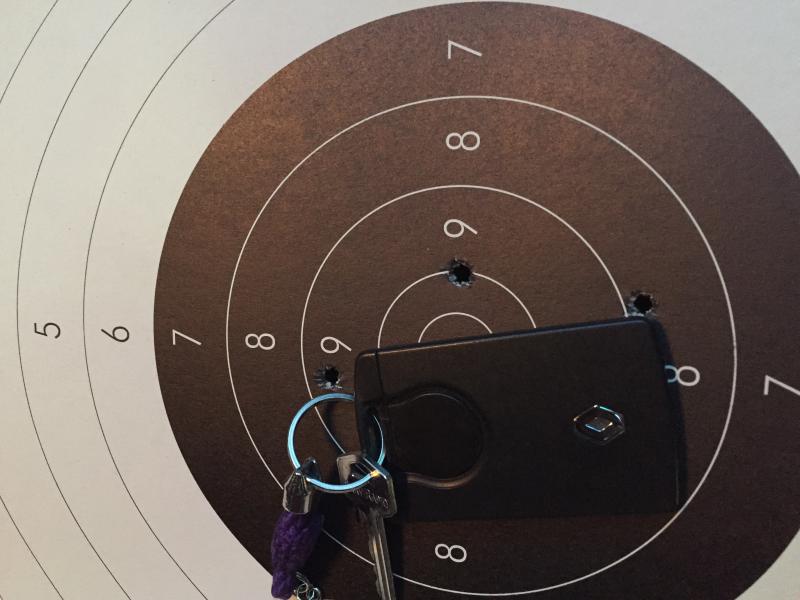

Mi aimpoint de 2moa lo tengo centrado a 50 metros. Es un Benelli ArgoE 30-06 y la foto es de 3 tiros seguidos a pulso y a 100 metros, galeria de 100 metros, lo que quiere decir metros reales
Hola, mi pregunta es ¿A que distancia se debe centrar un visor holografico o un punto rojo en un rifle?
Un 90

Norma plastic point 180 gr que se me olvidaba

Buena agrupación para un "visor" De estas características dcv.
Visto lo visto por los disparos hechos por dcv y los que realiza mi padre graduados a distintas distancias creo que la distancia de graduación no es tan importante en este tipo de visores, ( siempre que estén bien puestos a punto) puesto que los disparos que se hacen son casi intuitivos y no te tienes que centrar en un punto fijo.
