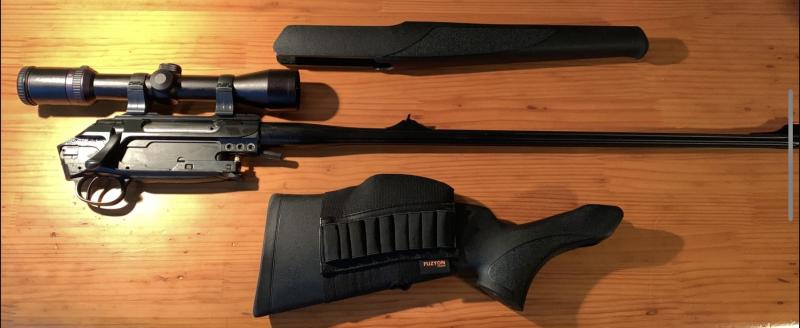

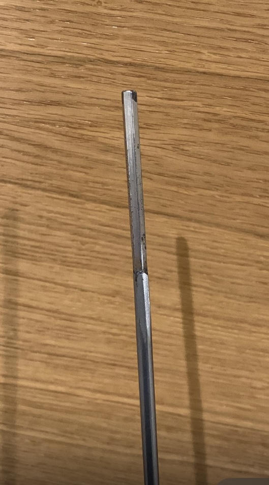

La llave es una allen del 5 , yo lo compré usado a un compañero del foro sin las llaves de desmontaje y le fabriqué una soldando una allen a una varilla y un mango arriba en forma de T.
Desde mi humilde opinión déja la llave más larga que el cañón porque así puedes desmontar el guardamanos girando sin tener que andar sacando y metiendo cada vez que pegue con el cañón, para ello mide con un metro desde algo más de la punta del cañón a unos 5 cm ven delante del cargador.
Si quieres cuando eso te puedo pasar las medidas exactas de la mía, aunque ya te digo que yo la dejé muy larga jeje.
AsturHunter
Mensajes: 173
Registrado: 14 Dic 2021 12:38
Re: sauer 202
Mensajepor AsturHunter » 11 Feb 2025 08:33
Hay van las fotos por si pueden ayudar a alguien.
AsturHunter
Mensajes: 173
Re: sauer 202
Mensajepor AsturHunter » 11 Feb 2025 08:34

Yo le hice una a un compañero con un tornillo cabeza allen soldado, tmb puede ser con cabeza hexagonal, asi se puede hacer con una carraca y no tiene que ser tan larga.

AsturHunter
Mensajes: 173
Re: sauer 202
Mensajepor AsturHunter » 11 Feb 2025 22:50
Esa solución es muy buena también, la verdad que no se me ocurrió pero bueno la mia así no hace falta ninguna llave ni nada.
