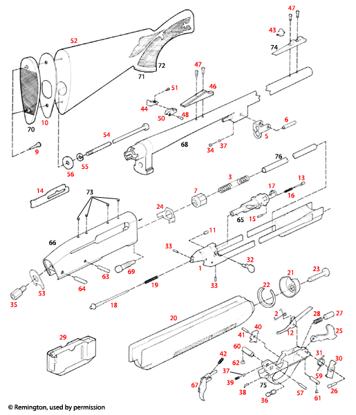

Donde apoya el cargador una vez metido en el rifle en la parte delantera da con un especie de C , ¿eso es la boca de la recamara del cañón? esta como rozada del uso imagino o, ¿fue del encasquillamiento de ayer? creo que es del uso no, este rifle tendrá 20 años lo menos.
Es la la parte de atars del cañon creo en la figura a la izq del numero 68
Es la la parte de atars del cañon creo en la figura a la izq del numero 68 figura de arriba

Esa C tiene así como la forma de una teja??? Si es así, es la rampa de alimentación y es normal que tenga señales de rozamiento.
