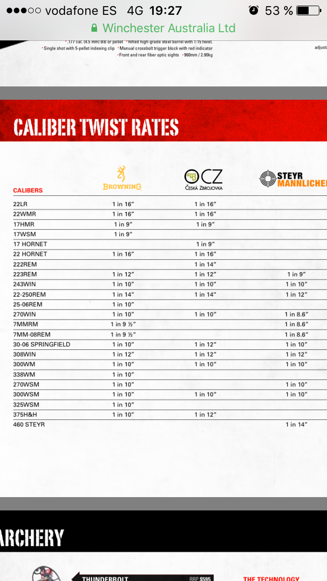

hola currifondo, haber si esto te sirve....
Hay varios fabricantes más aparte de browning.
No puedo contrastar la información y decirte que estos pasos de estria que ponen en esta tabla sean 100% los reales, pero esta tabla pertenece a un catálogo... Tendrás que mirar tu calibre, ya que no es el mismo paso de estria para todos..

Hola y gracias, hoy he mirado en el catálogo estadounidente y no viene el maral pero sí el bar, y su paso de estrías es 10" cuando lo encuentre os lo confirmaré, mi calibre es 30-06

Normalmente para los calibres .30 ponen 1/10.
Si al final te quedan dudas, mídelo tú mismo.
