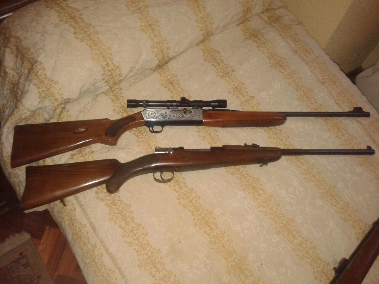

rifle marca desconocida
buenas tardes, necesito ayuda para determinar la marca de una carabina calibre 308 o 7,62 el punzon que aparece es LU. lo entregue como hallazgo y quiero legalizarlo pero no aparece la marca. es antiguo pero esta en perfecto estado, y es una pena que acabe como chatarra pudiendo legalizarlo, solo me hace falta la marca. agradezco cualquier informacion

Re: rifle marca desconocida
Eso de la foto es lo que queda de una tercerola del 7x57, modelo 1895, después de pasar por las manos de un armero que le sustituyó el cañón por uno del 308W e hizo una caja deportivizada.
Este modelo se fabricó exclusivamente en Oviedo.
Fíjate que se ha conservado el alza, que es casi la única pista para el profano, que te puede llevar a identificar el arma, después de las modificaciones sufridas.
Tienes más información en éste enlace http://historiadelasarmasdefuego.blogspot.com.es/2014/02/carabina-espanola-mauser-1895tambien.html
La acción aguanta bastante bien el 308W aunque está diseñada originalmente para el 7x57.
No obstante lo anterior, ya he visto alguna transformación de éstas, que ha terminado abriendo (rajando) la acción donde se enrosca el cañón. Probablemente alguno que no se ha molestado en ajustar la rosca del tubo nuevo, metiendo el cañón en la acción a la fuerza.

Muchisimas gracias por una respuesta tan rápida y correcta. he buscado informacion y efectivamente es el mismo arma.
Y lo otro es un 22 franchi
me encanta
A ver si tienes suerte y nos cuentas rápido que has podido legalizar el mauser. ¿no tiene ningun escudo sobre la recámara, en el puente delantero?
si es un franchi del 22!!! la verdad es que este va muy bien. ya remiti toda la documentación que recopile para evitar que conviertan en chatarra el 308w, y asi que tendre que esperar de nuevo por una deseada respuesta.espero poder dar pronto la buena noticia. gracias

- Registrado: 20 Oct 2008 11:01
