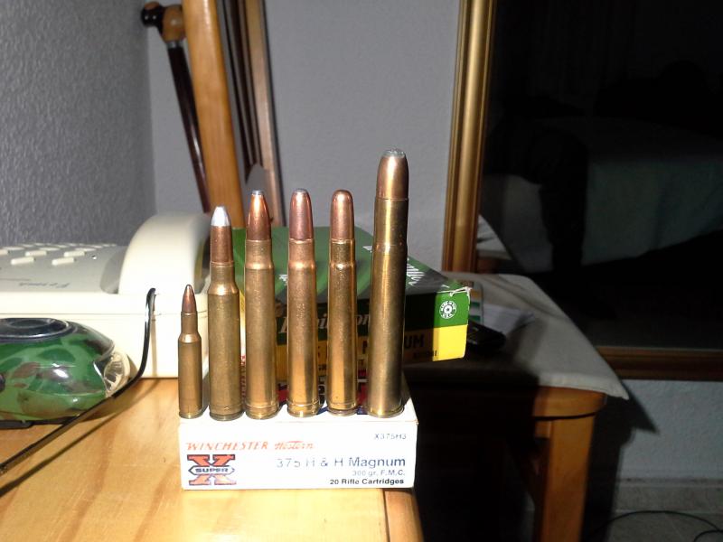

Mira: 222R, 338 magnum de 250 grains st, 375 de 250 grains sierra de mi rifle, 375 core lokt de 270 grains, 375 de 300 grains full metal case, y 475 n 2 de mi amigo Carlos.
La inocente 222 y la 300 grains son las únicas blindadas. La 375 es letal en tiros laterales. Pasa un elefante por el codillo de lado a lado sin problemas. Es el tiro que solían usar .
