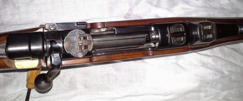

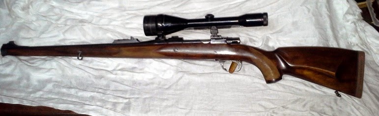

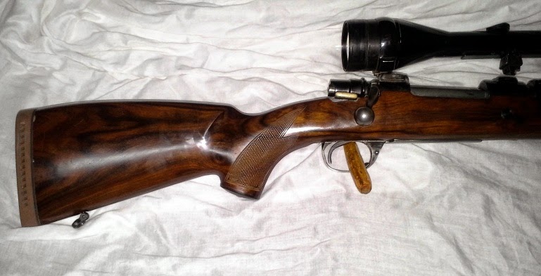

]Hola compis, no el rifle no es nuevo es del año 99 es un Brno Stutzen Mod 98 vz24 muy muy bonito en 9,3x62 que le cogi a un compañero del foro , otra razon mas para descartar el rifle, la verdad es que me fio de todos los compañeros del foro, he tenido tratos con mas de uno y lo unico que ha pasado es que ahora tengo mas amigos , la municion es la famosa PRVI partizan ya se que es un poco.... bastante corriente pero la compre para ensuciar el cañon antes de una caceria y ya sabeis... soltar de vez en cuando un par de tiros en el campo de tiro con la disculpa de centrar el rifle, la municion en otros calibres( 308,270) , no me habia dado guerra pero quiza estos pistones son mas duros o lo que sea en fin gracias por vuestro interes .Saludos y aroma de polvora. :birra^: :sniper
PD: os pongo unas fotos del rifle , no son mias si no serian malas espero que el forero que las hizo no se mosquee.
Buenas a todo el foro, la cosa es que necesito un muelle del percutor  nuevo  para mi M98 , es un BRNO 80
Buenas a todo el foro, la cosa es que necesito un muelle del percutor  nuevo  para mi M98 , es un BRNO 81
