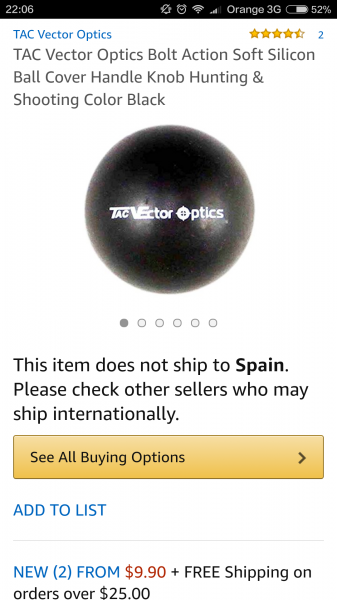

Yo también ando detrás de una bola o palanca mayor para mi Hélix,si alguien puede ayudar se agradeceria
Re: Merkel RX helix
Esta le vale, tuve uno y se la puse.
