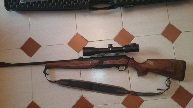

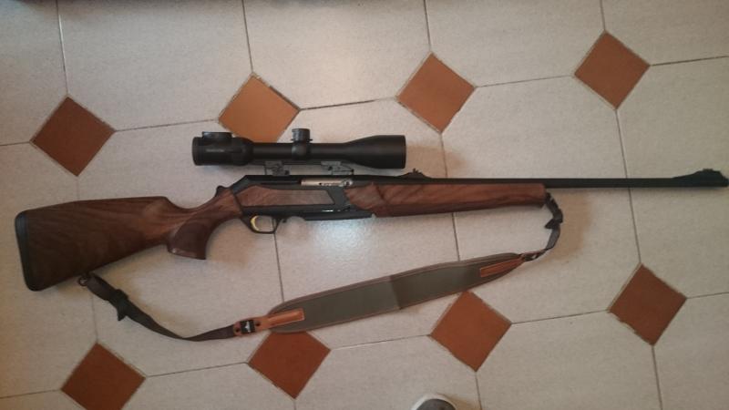

Mensajepor AgroCaza » 11 Jun 2015 00:33
Buenas noches a todos, os digo que ya me han traido el rifle Browning Bar Zenith Hc en cal 300 wm con cañón de 61 cm. Deciros que el rifle es precioso, tiene una madera impresionante y el rifle está muy bien equilibrado. Lo he montado con un visor Swarovski Z6i 2-12x50 con carril SR y torreta balística montado con monturas Apel. Muchas gracias por todos vuestros comentarios, el rifle es alucinante, espero que cumpla en fuego real. A las 6 de la tarde iré a probarlo y probaré la torreta balística. Ya os iré contando que tal agrupa. Os dejo dos fotos

Mensajepor furas » 11 Jun 2015 00:44
Muchas suerte y que lo disfrutes. :wink:

Mensajepor gumersindo » 11 Jun 2015 07:22
Bonito escopeto, disfrutalo mucho.

Mensajepor marrajera » 11 Jun 2015 12:28
Enhorabuena compi ahora a tiro y a tirar
Tiro si creo que voy a dar y no tirar por tirar.

Mensajepor MADRILES66 » 13 Jun 2015 21:49
Enhorabuena, tienes un señor equipazo, no te arrepentirás de tu decisión, mucha suerte y buena caza.
