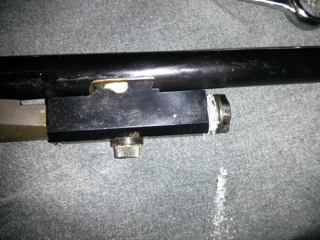

Al empezar a desmontarlo de verdad me he ido encontrando sorpresas como estas....Me lo parece a mí o eso de la rosca es fijatornillos??? Ahora entiendo porque no podía desenroscarlo!!!

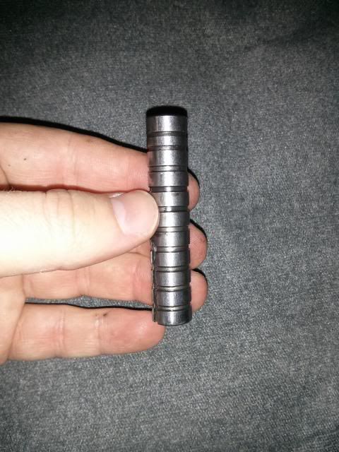

El pistón estaba más limpio de lo que pensaba

Y con razón no podías desmontarlo... ese polvo tiene pinta de ser fijador, o evitar salida de gases, como si estuviera mal la rosca o el tapón.Puede ser que por eso lo tenga...
Desde luego que el pistón no tiene nada de suciedad (el mío estaba negro), por lo que al haber reparado lo del muelle, no deberías tener problemas.
Desde luego se te ha cruzado el jodío...

Quien le puso esa pasta? Tienes la arandela de ese tornillo?
Es que hay alguna cosa rara... Es el mismo rifle que mostraste al principio del hilo? Es que el pitón de la rosca del tornillo que sujeta el guardamanos es distinta... No entiendo nada; pero yo cambiaría de armero porque ese me parece un tío de encarcelar
Yo tambien pienso que ese tendero te esta haciendo el lio, a mi tampoco me suena el tornillo de sujecion del guardamanos. Espero que al final seas capaz de dejarlo decente, pero lo que esta claro es que no se puede vender algo en este estado tan lamentable y luego desentenderse de las complicaciones. A ver si tu eres capaz, por que lo que es seguro es que el "armero" o no sabe o lo que es peor no quiere. :birra^: :birra^:

Como bien observáis el pitón es diferente.....Pero no recuerdo si antes de llevarle el rifle a pavonar era como está ahora o como está en la primera foto del post. Es lamentable que ponga fijatornillos en la rosca de la toma de gases... :evil: :evil:
