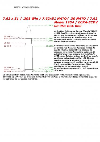

Pues yo siempre he creido que eran lo mismo. De hecho, adjunto una imagen sacada de una famosa pagina de munición, que parece indicar que son lo mismo, con sus medidas incluidas. No se, a ver si puedes aclararnos algo compañero.
un saludo.

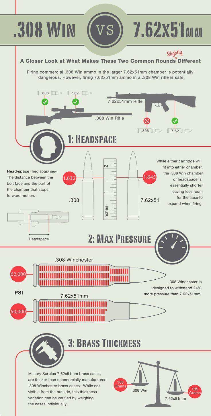

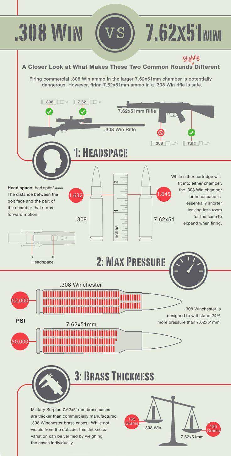

Entre el 308, y el 7,62x51 NATO, varia el grosor de la vaina. Por lo demas es el mismo cartucho.
Entre el 308 y el 307 la diferencia esta en el diametro del culote de la vaina, el 308 mide 11,9mm y el 307 13mm.
La modificacion consiste en ensanchar el cabezal, para que entre el 307, pero luego el 308 va grande.
El problema viene si tiras el 308 en el 307 que puede expulsar la vaina o no.

Las cotas de los cartuchos se dan con las medidas exteriores, si las medias exteriores son las mismas, es el mismo cartucho, lo demás es rizar el rizo, decir que tal cartucho no es el mismo que tal otro porque su capacidad interior es diferente pese a que las cotas exteriores si lo son, le manda huevos.

Volviendo al tema de si son lo mismo el 308 y el 7,62x51, si somos muy estrictos, hemos de decir que no, porque aunque las medidas exteriores son casi exactas, las variaciones en cuanto a medidas interiores y a materiales de fabricaion de la vaina, los hacen diferentes.
En la practica cualquier 308, puede disparar balas 7,62x51, pero no al reves. El 308 aguanta mas presion que el 7,62x51.
El material de la vaina digamos que "puede ser mas sencillo" segun las normas de fabricacion NATO y si recargas una vaina del 7,62x51 como si fuese un 308 te puedes llevar un disgusto.
No esta en las medidas la diferencia, sino en las especificaciones de cada cartucho.
Como cambian las especificaciones de una cartucho a otro, tambien cambian las especificiones de las armas que los disparan.

Si fuera lo mismo se llamaria igual....... incluso con 2 calibres casi identicos como el 300 blk y el 300 whisper cada uno tiene su nombre y sus cotas casi identicas pero no iguales. :saluting-soldier:

No....... es cierto que un 308 es un 7.62x51 pero al igual que un 30-06 es un 7.62x63..... el tema esta en el apellido uno es 7.62x51 Winchester ( 308 ) y el otro..
7.2x51 ........... NATO.....OTAN como quieran escribirlo. :saluting-soldier:

Correcto, no solo la diferencia esta en el grosor de vaina, si no también en el "Headspace"
