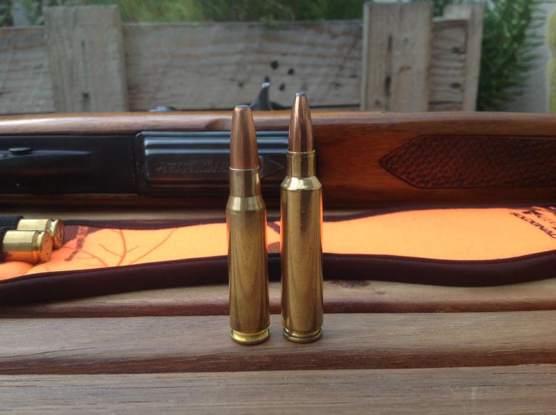

Y también el desconocido 284 Winchester....tengo un Winchester modelo 100 en ese calibre y el primer día que lo saqué al monte tuve la suerte de tumbar un bonito Jabali!!
Os pongo una foto del cartucho, a la derecha de un 308w.
Fue el primer short magnun, diseñado en 1963 para los rifles Winchester model 100, semíautomatico y Winchester model 88 de palanca.
Balísticamente muy parecido al 280 y al 7x64, pero más corto de vaina.

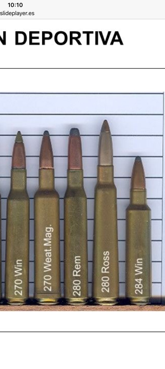

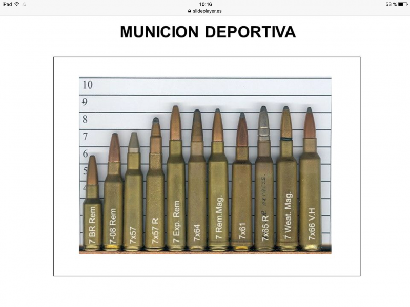

agmalumbres
Mensajes: 1878
Registrado: 07 Oct 2012 23:13
Re: El otro 7 que faltaba
Mensajepor agmalumbres » 26 Dic 2019 08:55
RVP escribió:De calibres desconocidos está lleno el mundo. Y más en España.
Aquí pongo una importante representación de los "7"
El 280 sale en ambas fotos, pero con nombre diferentes, en una como 280 Rem, y en otra como 7mm express Rem (versión compatible con el 280, pero con una vaina ligerisimamente mayor) así lo denominaron durante algún tiempo para intentar darle mejor marketing al calibre e intentar relanzar sus ventas, pero lo que consiguieron es que la gente lo confundiese con el 7mm Rem magnun, por lo que tras un tiempo volvió a su nombre, original, 280Rem.
El 7x64 ¿qué opinión teneis? 70
