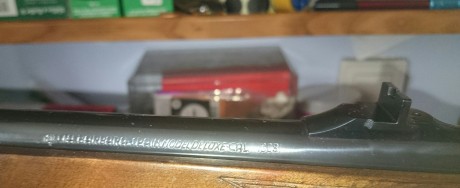

Este es
Cuando compré mi kit Santa Barbara practicamente no sabia de ellos más que los calibres en los que quedaban 80

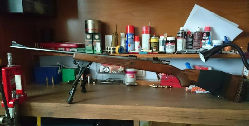

Otra mas
Cuando compré mi kit Santa Barbara practicamente no sabia de ellos más que los calibres en los que quedaban 90

Mensajepor yogi_maketo » 22 Mar 2015 17:17
me gusta el alza que le has puesto. Era para ponerlo en la primera página.
