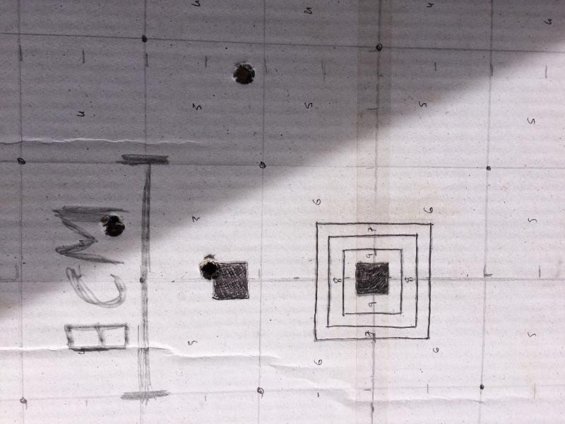

Hola compañeros he de decir que ya está resuelto el problema de la agrupación debido a la cantidad de cobre acumulada en el cañón. Después de usar Robla sólo 1000 y una muy buena limpieza del cañón con una grata de bronce. El resultado le ilustro con la siguiente fotografía, a 100 m en el mismo sitio de la otra vez y dejando enfriar bien el cañón sin limpiar entre tiro y tiro. Creo que no hará falta un refrentado pues la dispersión de los disparos puede ser debido al viento que sopla rachas moderadamente fuertes. De todas maneras otro día con tiempo lo volveré a probar en un día tranquilo. Espero que mi experiencia le sirva otros de ayuda. Yo no sabía que con 400 tiros se cobreaba de tal manera el cañón, a lo mejor debido por una pésima limpieza (con aceite solamente) gracias por vuestras aportaciones gracias a ellas he conseguido mi objetivo. Un saludo y buena caza a todos :birra^:
