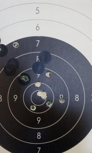

buenas quería mostraros unas pruebas de recarga que he hecho y ver un poco que os parece
primero pongo unas del calibre 9,3x74
cañon 56 cn
polvora vihtavuori n135
piston cci 200
proyectil vulkan 232 grains
carga 58,5
velocidad 1 = 746,1 m/s
2 = 771,8 m/s
las comerciales me daban 794m/s y 801 m/s
ahora van las del 9,3x62
cañon 51 cm
polvora tubal 3000
piston cci 200
carga 55 grains
velocidad 1 = 750,5 m/s
2 = 751,7 m/s
3 = 762,7 m/s
ahora el mismo proyectil con vihtavuori N135
carga 57 grains
velocidad 1 = 720,7 m/s
2 = 714,7 m/s
3 = 718,5 m/s
ahora con carga de 58 grains de vita n135
velocidad 1 = 731 m/s
2 = 754 m/s
3 = 732 m/s
proyectil rws ks 247 grains con tubal 3000
carga 55 grains
velocidades = 736-730-728-726,7-732,5-728,5-736,4-727,1
ya me diréis que os parece aunque para tirar con cañon de 51 cm esta bastante bien

Esta es la Diana de las pruebas a 50 metros todos los agujeros son las vulkan con las cargas de tubal y vihtavuori , visor zeiss varipoint 1,1x24 retícula un cero
Me gustaria saber cual es el rango de pesos adecuado para el 9,3x62. El peso adecuado para que con el 10

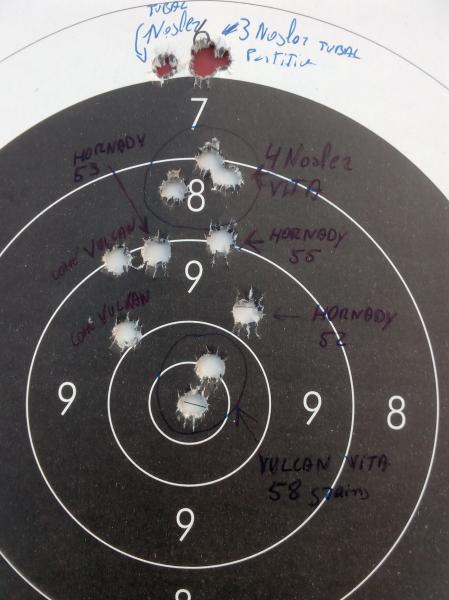

mas pruebas de cargas
nosler partition 286 grains vita n135 52,5 grains
1=634,3 m/s
2=626,5 m/s
3=633,7 m/s
4=635,3 m/s
nosler partition 286 grains tubal 5000 51 grains
1=587 m/s
2=591 m/s
3=581 m/s
4=593 m/s
vulcan 232 grains vita n135 58 grains
1=738,9 m/s
2=739,7 m/s

Esta es la diana
Me gustaria saber cual es el rango de pesos adecuado para el 9,3x62. El peso adecuado para que con el 40
