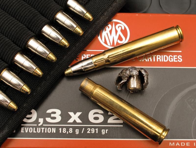

Nyati escribió:El año pasado usé esta munición en Africa, en calibre 9.3x62 y 291gr. el rifle era un Merkel Helix. Efecto demoledor en animales de peso muy diferentes.
En la caja sólo ponía Evolution, no sé si eso de Green es algo nuevo.
¿Nyati no seria la Evo?

Mensajepor Nyati » 24 Dic 2014 16:58
https://rws-munition.de/es/caza/producto ... l#!0/16/10
Concretamente, esta

El sabado pasado vi en manos de un amigo una caja de RWS evo green . En la propia caja, que tiene como un fondo doble en la solapa de cartón, viene todo el asunto explicado con tablas y dibujos al corte. Green es porque no lleva plomo. Es como una bala cuasi blindada con una punta encima de laton relleno de ALUMINIO en polvo supercompactado o algo parecido ( hoy las cosas adelantan, que es una barbaridad), asi que se comporta como una bala blanda,pero que siempre atraviesa la pieza. Eran 9,3x74R, y rápidas como un 30-06, mas o menos.
Mi amigo cobró dos guarros, uno bueno. Pero no nos dio tiempo a ver los efectos en las canales. Me tuve que ir.
Como sigamos así, van a hacer balas rellenas de bellota , que es lo que mas los gusta. Yo os recomiendo una cosa : Hay dos opciones para el 9,3, una es bala lenta, demoledora (Sellier Bellot semiblindada de diseño 1900) y bala rápida y mas tensa , pueden ser estas o una Norma que usé hace años. Depende del puesto. Las RWS a mi nunca me han gustado. Pido perdón por ello, se que el que no te guste ni el Blaser ni la Ks ni la H mantel, te hace ser mirado con recelo. Pero la unica vez en cincuenta años que he tenido que devolver dos cajas de balas a la armeria fueron unas Teil Mantel RWS del 7mmRm. NO SE PODIA ABRIR EL CERROJO sin un martillo. Remington, Winchester, Frontier, Federal, Norma ,Sellier,Hornady, Sako, ..... Ninguna me ha fallado.
RWS sí.

Desde que las probé siempre tiro en mi 9,3x74 R la Norma Vulcan de 232 grains precisamente por que es la que más velocidad da y tiene una muy buena parada, jabalís de 100 kilos no le pasa y así se aprovecha todo la energía del tiro. Por este mismo concepto quiero probrar la EVO GREEN con 850 m/s con 184 grains de punta o las Jaguar con 876 m y 188 grains de punta de cobre , con estas velocidades que igualan al 30,06 con 180 grains,la corrección de tiro es casi la misma y supongo que los efectos con el calibre 9,3 serán muy contundentes por lo menos en teoría. y de ahí que quiero probar pero primero hay que encontrarlas

Yo también comencé con la Norma Vulkan en 9,3x62 por aquello de más velocidad y después de un par de picias, dicen que debido a que por su su peso es más corta, he acabado con la Norma Punta de Plástico. Ahora estoy convencido de que cada calibre tiene su peso adecuado y que el 9,3 con balas de 285 grains y su menor velocidad es como mejor funciona.
También creo que la Evo Green no es comprable con las de plomo.
