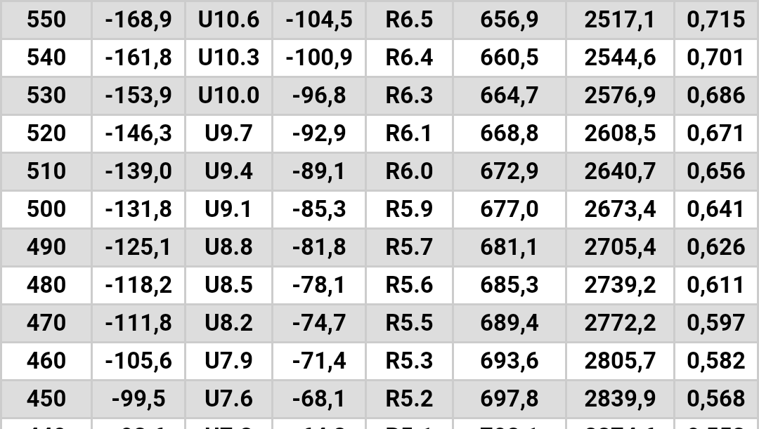

Caida a 300 mts. 32,5 cm con el 0 a 100mts
Velocidad de impacto 694,8 m/s
2022julios
Realmente para evaluar la capacidad de un magnun deberíamos disparar p encima de 500 mts
