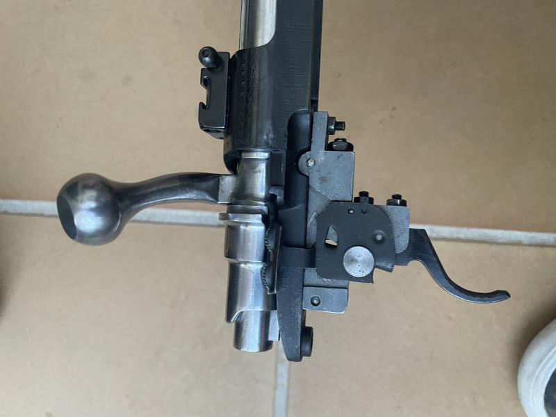

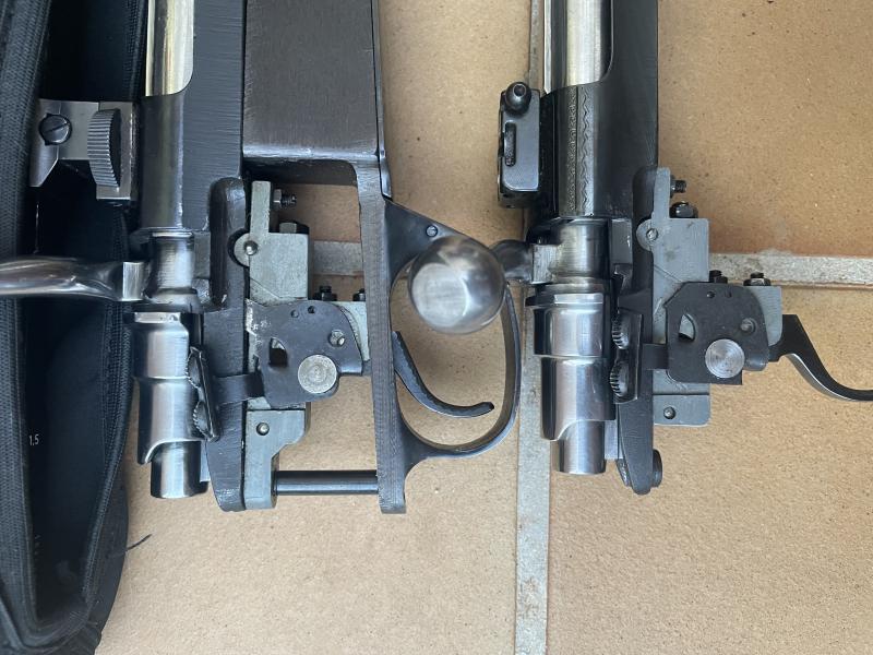

cacciatorehA8
Mensajes: 28
Registrado: 20 Ago 2024 19:33
Re: Cambiar disparador de M98
Mensajepor cacciatorehA8 » 20 Jul 2025 21:31
Buenas adjunto fotos del disparador y de un kit que me han dejado para comparar
A ver si alguno conoce el fallo
Entiendo que puede ser por que alguien serró una pieza la que se inserta en la acción del cerrojo

cucal55
Mensajes: 228
Registrado: 23 Feb 2022 21:39
Mensajepor cucal55 » 20 Jul 2025 23:58
En las fotos uno tiene la aleta cortada. Quizas lo mas facil seria probar con el que tiene ls aleta cortada.
Lo facil seria cortarla. Lo mas complicado seria fresar la nuez donde tendria q entrar la aleta.
Quizas si hay alguien que pueda mostrar como funcionz la aleta del disparador, creo q sirve para no poder habrir el cerrojo con el seguro puesto. ( No lo he visto, en acción).
