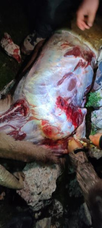

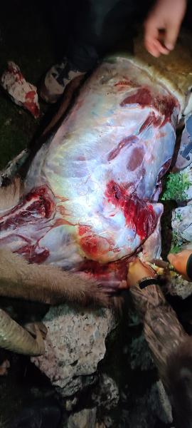

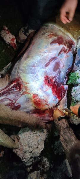

Buenas noches, nosotros hemos utilizado esa punta en el 300wm y en el 308 win, en el 308 win no nos fue mal, ya que abatimos diferentes ciervos bastantes grandes sin problema.
Si embargo en en 300 hemos tenido malas experiencias, primero ocurrió con un ciervo bastante grande, el cual después de un tiro en la paletilla a 300m y otro que le entró por los jamones de atrás a alante a 310 cusndo salió corriendo, siguió corriendo y cuando fuimos a por el lo encontramos tumbado y seguia vivo. Ninguno de los tiros con salida.
Tiempo después, en una jornada de caza de arruis abatimos por la mañana un macho no muy grande, el cual después de pegarle un tiro en la columna, la bala destrozo toda la carne de alrededor, dejando el hueso intacto, el animal tenía un calenton de agujas y necesitamos varios disparos más para conseguir abatirlo. Esto fue a 160m
Ese mismo día abatimos una arrui hembra, bstante grande, tiro a 200m, en este caso si que hubo salida, pero fue por una esquirla, ya que era bastante inferior al diámetro de la bala, y la entrada tendría aproximadamente 5 o 10cm de diámetro, algo que suele ser al revés.
Y finalmente, por la tarde abatimos un gran macho, muy viejo el cual necesitamos 7 tiros para matarlo, y se acabó suicidando tirándose por un cortado de más de 100m
Le tiramos 2 tiros a 450m,uno de ellos le saco las tripas y otro le pego en la paletilla y lo tumbamos, cuando fuimos a por el se levanto y a 30m le metimos 5 tiros, impactando varios de ellos en la base del cuello y en la columna ya que le tiramos de espalda.
Adjunto foto de lo que encontramos al despellejarlo, las balas no le habían entrado dentro.
