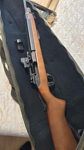

Mensajepor ibcarlos » 29 Dic 2024 10:42
https://www.armas.es/foros/download/file.php?mode=view&id=812623&sid=66422ae3f17f940c7216f256dd802dd5
Hola gracias por escucharme; tengo la suerte de poseer un ruger 44 deerfield 99/44 cargador rotativo.
La 50
Este es el cacharro
