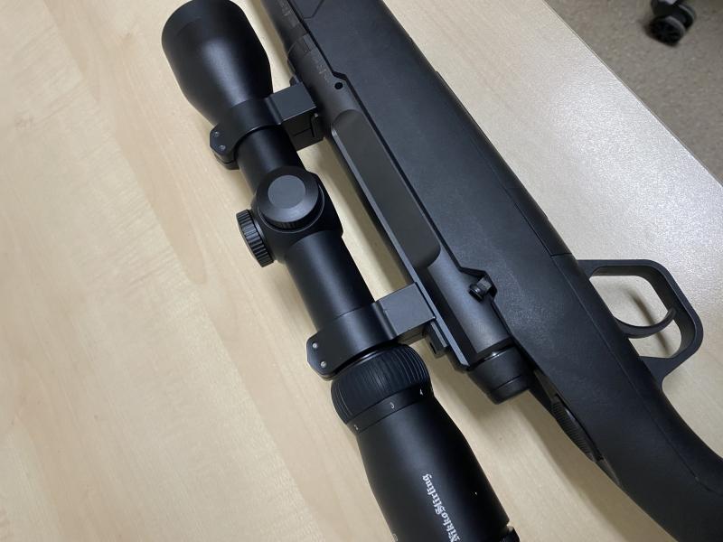

Mensajepor Cazacom » 06 Nov 2024 10:09
Buenas a todos!
Dispongo de un rifle savage axis xp, el cual le cambié el visor hace poco con las correspondientes anillas. El problema, es que me causa efecto túnel a no ser que meta la cara demasiado en el visor, cosa que con el de antes (un weaver que venía de serie jjajajja) no me pasaba.
Qué posibles soluciones hay??? He pensado en ponerle una cantonera más fina y en principio soluciono gastando poco, ya que la de serie es muy ancha.
Cómo se podría hacer sin dejarme un dineral?
Gracias a todos!!!

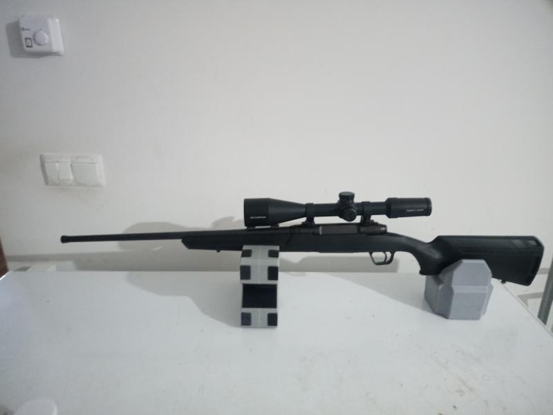

joxepotis
Mensajes: 151
Registrado: 16 Feb 2020 00:36
Re: Rifle Savage axis con visor nikko stirling
Mensajepor joxepotis » 06 Nov 2024 21:30
El mío queda así
Para poder echar el visor más para atrás yo le pondría una base entera tienes de acero y de aluminio para elegir
Cazacom
Mensajes: 13
Registrado: 27 Sep 2017 12:56
Mensajepor Cazacom » 07 Nov 2024 09:05
joxepotis escribió:IMG_20241106_210915_198.jpg
El mío queda así
El mío está así! La base que dice podría solucionarlo?

joxepotis
Mensajes: 151
Mensajepor joxepotis » 07 Nov 2024 09:43
https://www.google.com/url?sa=t&source=web&rct=j&opi=89978449&url=https://www.borchers.es/bases-weaver/3572-base-weaver-multi-slot-savage-axis.html&ved=2ahUKEwj7r8q16cmJAxVzfKQEHZxgN8IQFnoECB4QAQ&usg=AOvVaw0k12NjA8J4QIdtg2P0yM9N
Com está base puedes colocar las anillas en diferentes ranuras y acercar el visor
joxepotis
Mensajes: 151
Mensajepor joxepotis » 07 Nov 2024 09:46
Con esta puedes colocar las anillas en diferentes ranuras y acercar el visor
