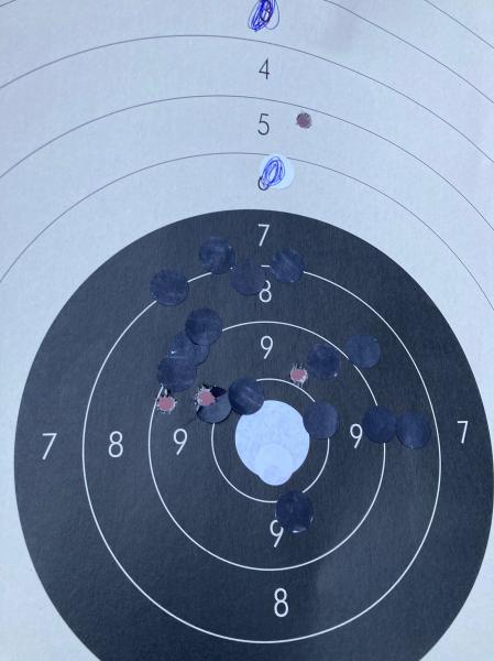

Tienes que descargarte algún programa balistico para el móvil, los hay gratuitos.
Le vas metiendo los datos de munición y demás, podrás hacerte tus propias tablas.
Si tienes alguna duda pregunta en el foro.
Cómo ése que te he puesto...strelok.

Siempre hay que sacar las tablas balísticas con la elevación del visor con respecto al eje del cañón , el tipo de munición exacto, altura sobre el nivel del mar y marca y tipo de visor. Con esas tablas puedes poner a tiro cualquier rifle tirando a 50 mtrs y luego ajustando con los clicks de altura según tablas a diferentes distancias. Por supuesto conviene luego verificar con fuego real.

Así ha quedado puesto a tiro a 53m.
A ver si me sabéis sacar de esta duda.
Mi rifle lo llevo ajustado a 200 mts. o dicho de otro modo impactan 40
Mi rifle lo llevo ajustado a 200 mts. o dicho de otro modo impactan 41
