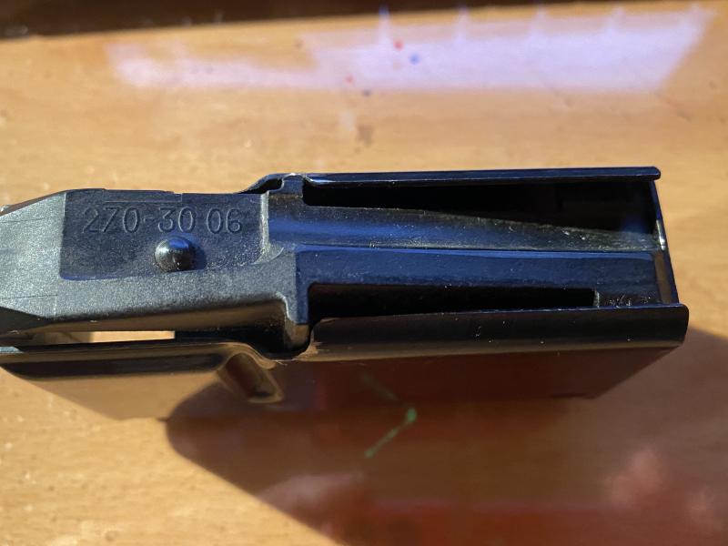

Mensajepor plumas » 17 Nov 2023 20:00
arme5566 escribió:El calibre 9.3*62 y el 30-06 usan la vaina con las dimensiones identicas en el culote, el 9.3... es mas gordo el cuello para alojar la Punta, los 2 mm que es mas corta, tampoco afecta en nada en el cargador. Prueba si tienes a mano un cargador del 30-06, con la municion que Usas, veras que funciona a las mil maravillas.
Voy a intentar poner una foto del mío que es 30.06, en el que se ven los calibres compatibles, el 9,3 no lo indica.
Tengo un amigo que lo tiene en 9,3, voy a ver si me pasa los mismos datos.

En mi cargador solo pone 30.06 y 270W, pero han entrado las de 9,3x62 (las KS 247 grains).
