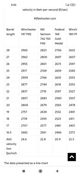

chipas
Mensajes: 1046
Registrado: 18 Ago 2008 09:01
Re: 308 en cañón de 46cm
Mensajepor chipas » 23 Nov 2023 08:07
Buenas.
Partiendo de que dos tubos de la misma longitud pueden dar y suelen dar diferentes velocidades y de que la sensación en las mismas condiciones de modelo de arma, caída de culata, peso de accesorios y demás, cuanto más corto un cañón tiende a ser más desagradable al disparar, retroceso, ruído y fogonazo.
En la foto se refleja las velocidades de un 308 acortando sucesivamente su longitud.
Lo que desde mi pequeña experiencia he podido comprobar es que coincido bastante con los datos e introduciendo cargas similares en el programa de recarga GRT te devuelve también datos similares.
Espero que te sirva para tener una referencia.
