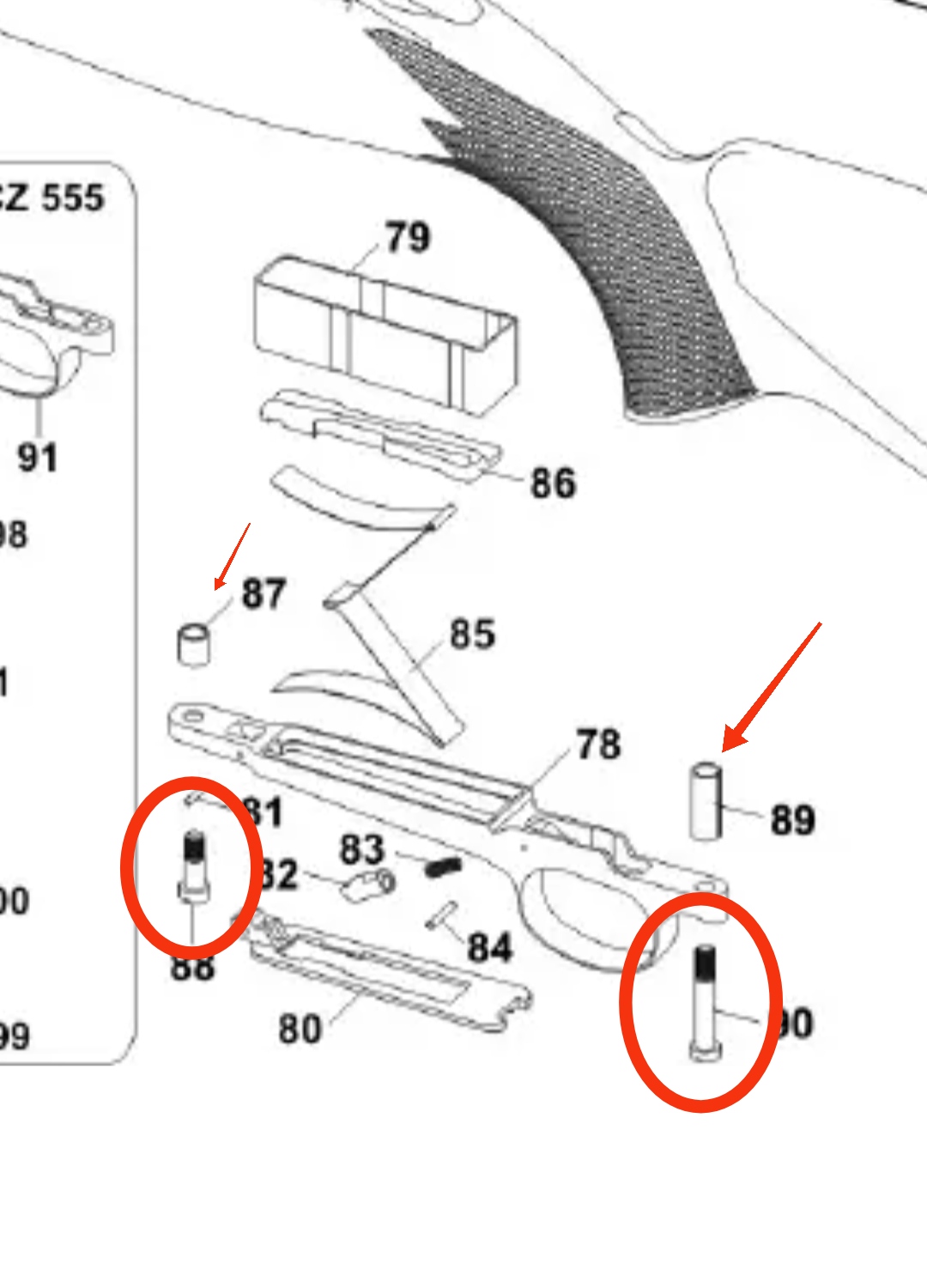

Es sencillo. Ando buscando el juego de tornillos de culata de una CZ550 lux (acción no magnum) del año 2004. He escrito a CZ que a su vez me ha remitido a un distribuidor en España que me ha rebotado a sus distribuidores. El caso es que llevo ya tres armerías que han puesto todo el interés, pero no los consiguen. ¿Alguien sabe de alguna armería que pudiera tenerlos? y, cosa que vendría muy bien, ¿alguien conoce el paso de rosca y dimensiones de esos tornillos? Desde luego no es 1/4" x 22 tpi de muchos máuser y con la galga de roscas no doy con la medida. Ya sé que se dan cosas como que una misma marca monte tornillos diferentes en rifles parecidos. No sé si incluso en un mismo modelo según años de fabricación. En cualquier caso, cualquier pista será de agradecer.

Imagino que te refieres a estos.....
Aquí lo complicado no es la métrica de la rosca en sí, es tornillería europea, lo complicado es el tramo que no lleva rosca.
Aquí hay una pagina que parece ser que tiene, pero no pone metrica.
https://www.outthere24shop.co.za/761-cz-550
Si tienes posibilidad de quitarlos (los dos) y llevarlos a establecimientos competentes de repuestos posiblemente tenga algo así, lo único que a veces o no son pavonados o la cabeza es diferente, pudiendo no ser de cabeza plana, es cuestión de probar.
Ten en cuenta que también lleva dos casquillos.

Muy gentiles por la información. A ver si hay suerte. Os cuento. Y efectivamente son esos tornillos con los pilares de acero.
