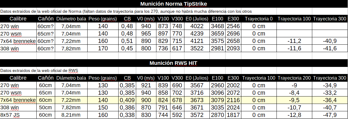

Yo, si fuera para mí, tb me decantaría por el 7x64 o en su defecto el 308. Si quisiera un rifle lo más ligero posible: 308. En tu caso, que van a pesar lo mismo, posiblemente 7x64, salvo que fuera a hacer más batidas o esperas en cuyo caso igual me lo pensaba.
El diámetro tb cuenta. Todo el mundo habla maravillas del 8x57 en batida/montería y no es por su velocidad sino por su diámetro.
El 7x64 en mi opinión se queda entre las dos opciones permitiéndote además un mayor rango de pesos. En todo caso, creo que tanto monta, monta tanto.
Ahí va una pequeña comparativa. Ten en cuenta que un t3x (como el 90% de los rifles hoy), tiene menos de 60 de cañón. Y fíjate que para el wsm se usa uno de 65 y para el 308 y munición rws uno de 50.
Más dudas para el cuerpo....7x64 lo que más voy a hacer serán esperas y monterias, con 170 grains, es lo suficientemente tenso para tirar a 200m....?

danis escribió:Yo, si fuera para mí, tb me decantaría por el 7x64 o en su defecto el 308. Si quisiera un rifle lo más ligero posible: 308. En tu caso, que van a pesar lo mismo, posiblemente 7x64, salvo que fuera a hacer más batidas o esperas en cuyo caso igual me lo pensaba.
En la tabla se ve que el 7x64 es tan tenso como un 270 o un 270wsm, más o menos, 1-2-3cm no los vas a notar. Y si tiras a 400 es más tenso que ellos, aunque viene a ser lo mismo de antes pero al revés.
