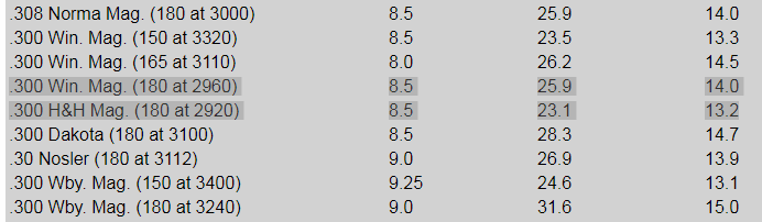

.300 H&H Magnum
En la segunda columna podemos ver el peso del arma, y en las siguientes la energía del retroceso y la velocidad del mismo (justo encima podemos ver la comparación con el .300 W.M.)

miancave escribió:.300 H&H Magnum
