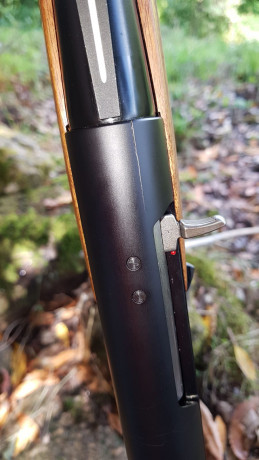

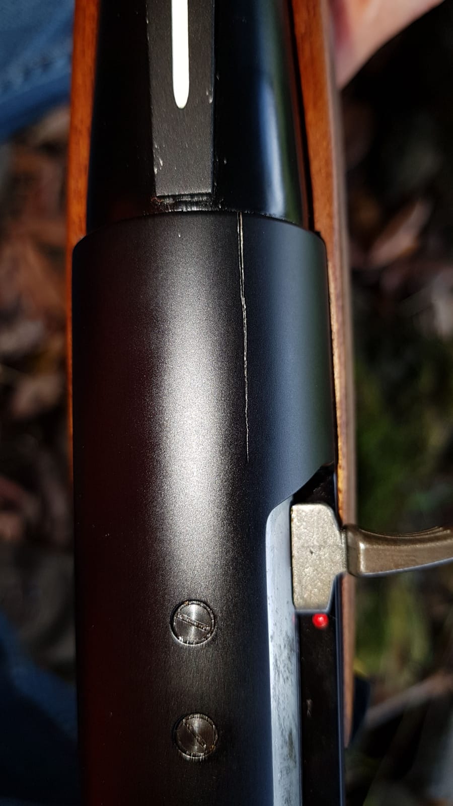

Refloto este tema.....mirar el estado en el que se encontró un compañero mio el rifle hoy en una batida. No tiene mas de 25 tiros....

Alguien tiene conocimiento de mas casos??

Mensajepor kiazara2 » 10 Ago 2019 21:39
Si ha habido mas casos. Por lo menos en esta zona 2 que yo sepa. Mas o menos igual la raja en la misma zona. Ya lo he dicho varias veces browning made in Portugal. No es ni de lejos lo que eran los bar made in Belgium.
