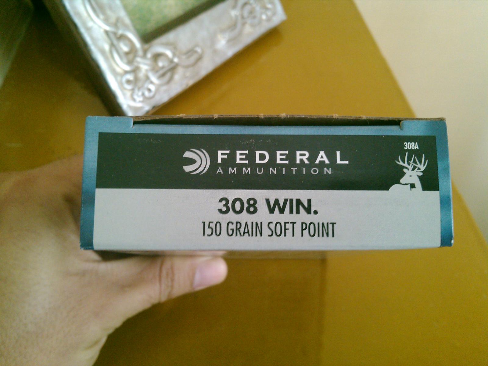

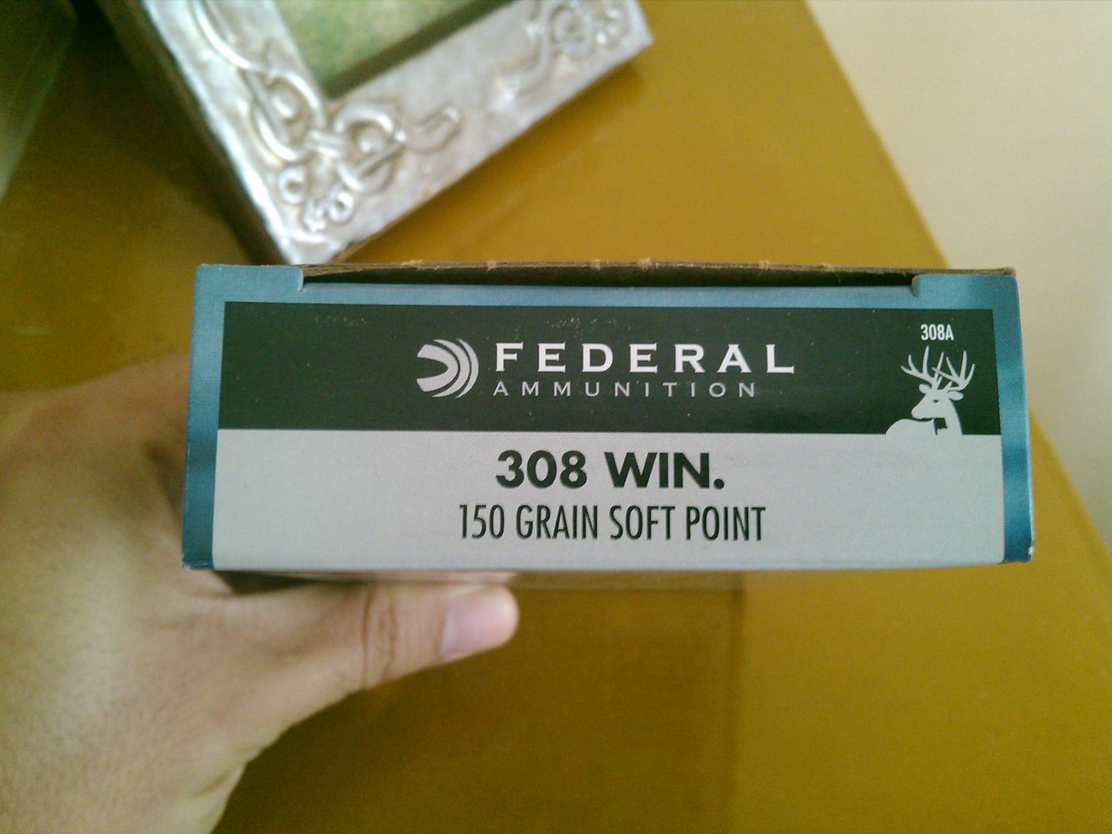

Mensajepor Chinchu » 01 Mar 2016 13:09
lolote escribió:Gracias,pero no entiendo muy bien lo que quereis decir a la duda que tengo,entonces una bala con menos greins lleva mas polvora que una con mas greins claro en el mismo calibre,porque cuando compramos una caja de bala que te pone 180 greins eso se refiere al peso de la bala no
Cuando compras una caja de munición, te viene el peso de la punta en grain y/o en gramos. Por ejemplo, una caja del calibre .308 Winchester con puntas de 150 grain. (leído grein).
Otra caja de puntas más pesadas podría poner, por ejemplo, 180 grain.
Si ambas municiones llevasen la misma pólvora, (no tiene porqué ser así, pues cada fabricante usa la pólvora que quiere), entonces el cartucho con la punta más pesada irá cargado con menos pólvora, por los motivos expuestos más arriba, y esta punta será más lenta.
