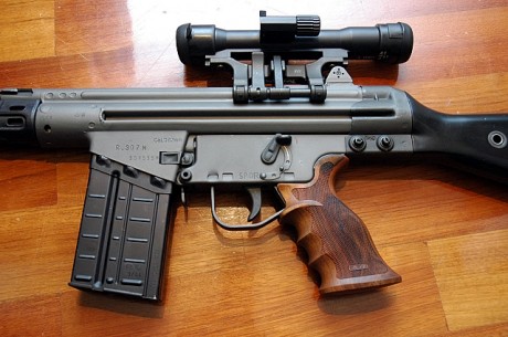

Tranquilo, que con el .307 siempre se encasquilla, y ten cuidado al limar el culote de la bala que peta por recalentamiento.

En el interior del cargador, la pestaña del cartucho inferior SIEMPRE, REPITO SIEMPRE ha de estar más retrasada que la del cartucho superior.
El fallo de alimentación se produce por pura lógica: Si la pestaña del cartucho superior esta más atrasada que la del cartucho inferior, al sel empujada por el cierre para entrar en la recamara queda atascada dentro del cargador al quedar enganchada en la pestaña del que tiene debajo. Si sigues este consejo te aseguro que no se producen fallos de alimentación. Tanto en los cargadores de dos, como en los de tres, como en los de cinco. Fui propietario de ese según algunos "hierro" más de siete años y aproximadamente treinta jabalíes.

buenos dias a todos ¿alquien ha probado a subir y bajar la teja del cargador y comprobar si se le atasca de igual mannera?

No se atasca, no. Ya te lo digo yo que he visto probar truquillos que demuestran que la teja y el cargador en general no tienen nada que ver

Hola, no te comas la cabeza , no son las balas , quítale el visor y esa " maravillosa" montura , dale caña y verás como disparas sin interrupciones hasta que te asustes cuando después de 200 disparos seguidos sale humo de la madera , pero aún así el bicho sigue tirandosaludos

Hola, sobre este tema hay mucho escrito desde el principio de su comercialización como 307, he leído y probado de todo, y a mi personalmente me funciona bien recargar y poner puntas Remington de plástico bien afiladitas que no choquen en la rampa y se metan en la vaina como ocurre con las del 307 que son chatas, y a las que tenía de compra 307 les cambie las puntas sin más, eso si con 165 g. y aprovechando el resto, también presto atención a la colocación en el cargador adelantando el primer disparo, pero está claro que como muchos no hemos podido resistir la tentación de probar el 308 en la galería, ya se que no se puede pero tenía que asegurarme del problema, y es otro mundo, pero bueno con mi apaño no necesito ir ilegal y menos al monte, que también lo llevo alguna vez y me han revisado cargadores y munición (Los cargadores son de 20 cartuchos anulados para 2 y de aluminio G3) eso les llama mucho la atención, pero a mi me gustan y tiro más cómodo (manías).
