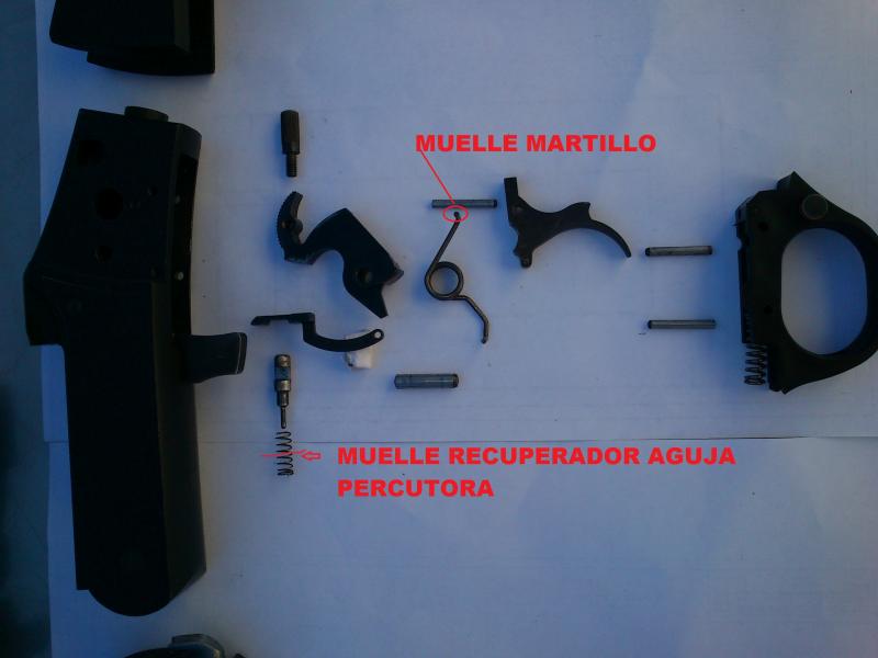

Buenas noches
Mi Outfitter, parece que ya funciona
Le he observado un pequeño roce de una de las patillas del muelle del martillo, este rozaba al ser liberado el martillo, el roce era notable, y tenia una marca e forma de arco en el interior de la bascula donde se aloja el mecanismo, le he rebajado un par de milimetros y ha dejado de rozar, lo cual le da una poca más de alegría al picar.
Por otra parte le he cortado unas vueltas al muelle recuperador de la aguja percutora, para que no tenga tanta fuerza, así el martillo tiene que salvar menos fuerza a la hora de golpear la aguja, y me recoge la aguja para atrás en estado de reposo, que es de lo que se trata.
Por cierto un detalle importante para el que recarge, es cuidar el asentamiento del pistón en la vaina, aunque supongo que eso ya lo sabreis la mayoría. Parece que las empistonadoras manuales no clavan bien del todo el pistón en la vaina. He hecho unas recargas con la empistonadora de Prensa y limpiando bien el asiento del pistón con el Escariador y he obtenido buenos resultados (Cero fallos).
