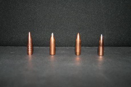

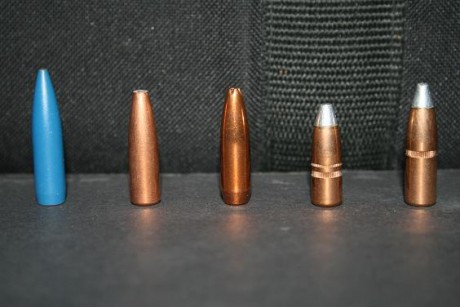

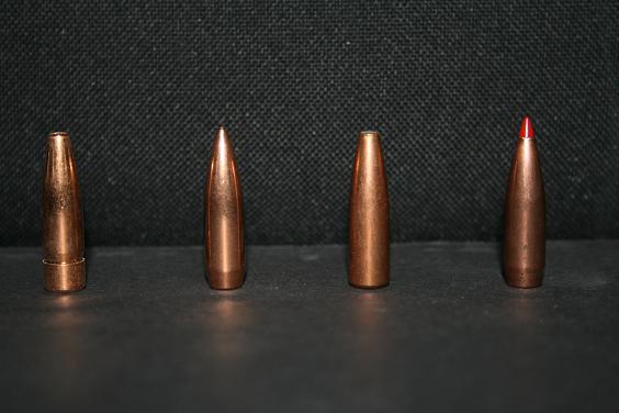

Re: Diferencia impacto balas de peso diferente
Mira, para ilustrar lo que dice josetxo he cogido unas muestras de balas del calibre .30 (.308"). Las que más a mano tenía; seguramente hay más por casa, pero son bastante ilustrativas.
From my cold, dead hands !!
En el orden de las fotos son:
Barnes TSX de 165 grains, Sierra Pro-Hunter de 180 grains, Lapua Scenar de 167 grains, Nosler Partition de 165 grains.
Norma Vulcan de 180 grains, Sierra MK HPBT de 168 grains, Remington Core-Lokt de 180 grains, Hornady A-Max de 168 grains.
Barnes XLC de 180 grains, Norma Oryx de 180 grains, Sierra GK HPBT de 165 grains, Winchester Silvertip de 150 grains, Winchester Silvertip de 180 grains.
JW.
Está muy claro cuáles van a tener mejor Coeficiente Balístico.
Por otra parte, se ve muy bien la diferencia de tamaño para el mismo peso entre las monolíticas y las que llevan plomo.
También parece que las de precisión pura son más grandes, pero es por el hueco que tienen en la punta. Se diferencian las Sierra y Lapua de la Hornady, que tiene distinta ojiva además de punta de polímero y sin hueco significativo. Por otra parte, con las dos primeras se puede recechar sin problemas siempre y cuando se evite tocar hueso duro; Hornady desaconseja hacerlo con su A-Max. Sierra dirá lo que quiera (como tengo buena relación con ellos se lo digo y se ríen
) pero sus MK son las que montan las municiones sniper oficiales M118LR en el 7,62X51 y Remington Premier Match MK HPBT de 190 grains o la MK 248 Mod 0 en el .300 WM.
Algunas de ellas son de CB tan pobre que ya se nota a 140 o 150 metros. Sin embargo, una vez hará unos diez o doce años me sorprendió la efectividad en vuelo (ya no digamos en balística de efectos) de la Partition, que no es la de peor CB ni mucho menos; en esa situación le tiré a un venado a ... no lo quiero decir que es pecado, pero lo medimos después ... y en cuesta (ya se sabe que mi límite personal es 300 metros, pero a éste había que tirarle porque venía tocado del puesto de al lado).
Lo mejor del caso es que mirándolas uno no se hace ni idea de cuál va a ser la más precisa. En mi rifle @ 100 metros es la ...
JW.
Mención especial merece la Sierra GK HPBT de 165 grains. Parece grande pero es porque comparte con las MK el hueco de varios mm en la punta. Tiene un CB relativamente pobre, y por eso rececho con ella dentro de los 200 metros ... o sea casi siempre. Le tengo mucha fe porque nunca se me ha ido un bicho tocado cuando les he dado con ella.
Tiene una balística terminal brutal. Prácticamente nunca sale. Sólo unas pocas veces he visto agujeritos de la metralla en el otro lado.
Creo, vamos sé, que está diseñada para la velocidad de impacto del 30-06 de pocos metros a 200 o así. Creo que la menor distancia a la que he matado con ella es 4 o 5 metros y la máxima eso, 200 o un pelín más. En otros calibres me da que no debe estar tan proporcionado su diseño a la velocidad de impacto, o habría que darle de más lejos; pero le penaliza su bajo CB, y más en los .264" (130 grains), .277" (140 grains) y .284" (140 y 160 grains).
Distancia por distancia, la Pro-Hunter tiene mejor prensa pero mi preferencia siempre será la GK HPBT/SBT > Pro-Hunter. Y entre las dos GK, la HPBT > SBT, lo siento: mata mucho mejor, aunque en mi 7 mm RM es más precisa la SBT, y en muchos .270 W también.
Es la segunda más precisa en mi rifle.
JW.
JW.
