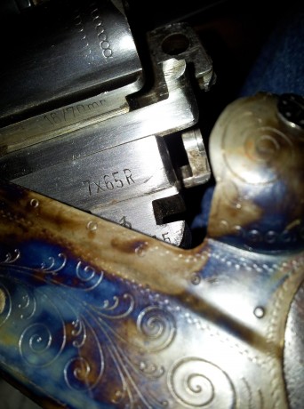

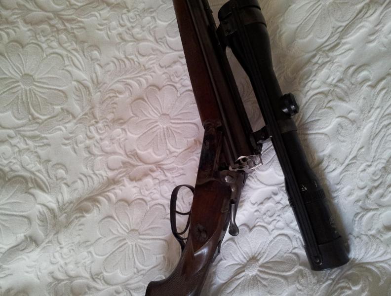

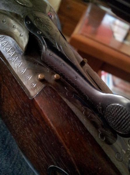

Un drilling estupendo, lástima de la escasa calidad de las fotos. Tiene el sistema de selector de tiro por pulsador en el seguro, como los Merkel, indicadores de carga y además seguro que tiene el primer disparador al "pelo". No puedo identificar las bases y anillas pero el visor me parece más moderno que el rifle. Supongo que el calibre del cartucho será 16/70 y no 16/65. Felicidades....
Re: Drilling SIMSON & SUHL (16/16-7x65R)
si...las fotos son hechas con el móvil, pero por mucho que uno se empeñe no hay manera de darles calidad. Haré alguna con una cámara "de verdad" y las subiré.

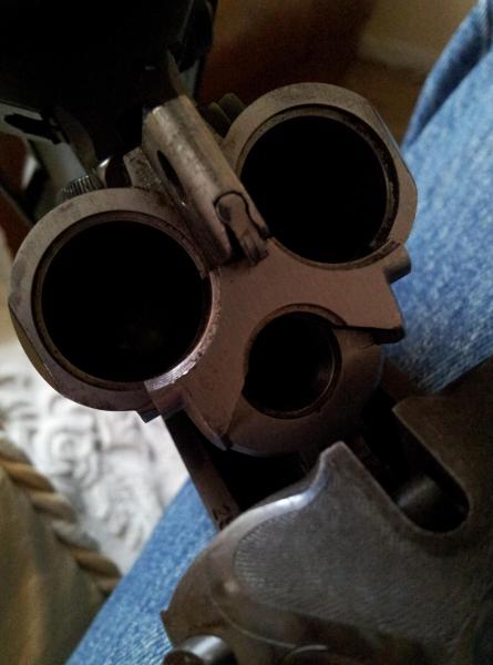

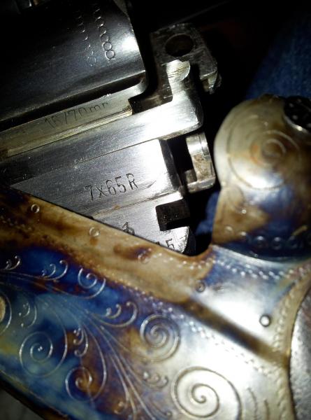

El calibre de los cañones lisos es el 16/70, se "intuye" en la foto de la báscula, en la que sí se ve con claridad el calibre del cañón rayado (7x65R). por ese calibre fue por lo que pedí "consejo". Ya he buscado balas del calibre 16 (con un peso de 26grns) para cargarlas junto con el cañón rayado y que no tenga problemas legales si me preguntan por el uso de esos cañones en temporada de mayor.

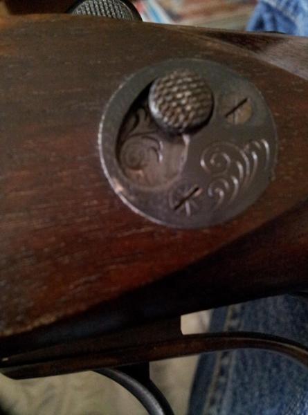

El selector de tiro es lo que sería palanca del seguro en una escoptea normal, y el seguro es una palanquita que está en el lateral de la empuñadura, en el lugar donde estaría una pletina entera.

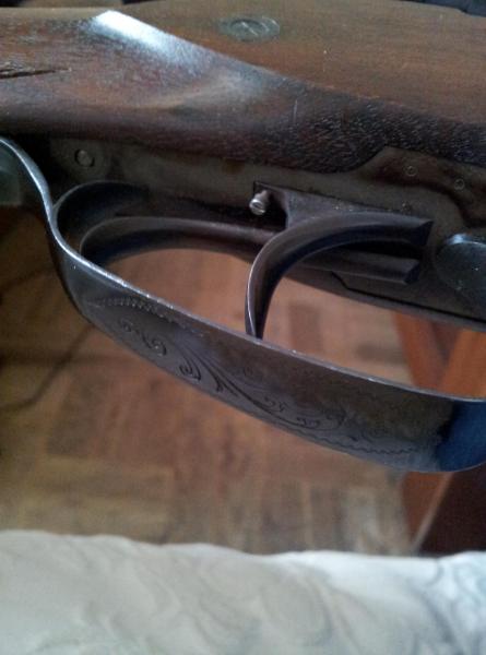

También me gustaría saber cómo funciona el "pelo". Tiene un tornillo minúsculo al lado del segundo gatillo, sobresale casi tanto como los "testigos" de la báscula que indican cuál es el cañón que se ha disparado; en él se ve que se puede girar para ajustar el mecanismo....pero no me atrevo a tocarlo hasta que comprenda cómo funciona ese sistema.
Las bases son tipo shuler, o de "uña" (que, por cierto, pedí consejo para quitar el visor en el post correspondiente ya que no sé quitarlo, pero nadie me ha respondido) y el visor es un Schmidt and Bender de 1.5x6x42

Si te fijas bien bajo los cañones lisos tambien trae marcado el calibre de estos 16-70. Por otro lado creo que el tema de el selector de cañon y la palanca de seguro es alreves , es decir la palanquita lateral es el selector y la superor que esta justo detras de la palanca de apertura es el seguro de disparo. En cuanto al pelo suele ser de tipo "frances" es decir que se monta empujando el gatillo adelante, el tornillo que dices es el que se usa para regular la presion de disparo, haciendolo mas duro o blando a gusto del tirador. Espero haberte servido de ayuda.Saludos y disfruta de esta pieza tan bonita.

Creo que el selector de tiro es el superior, donde habitualmente tienen el seguro las escopetas paralelas, como en los drilling Merkel, que además tengo entendido que estos son descendientes directos de esta antiguo fabricante alemán, autor entre otras cosas del famoso cierre de bloque descendente que usan actualmente los monotiros de Blaser y Vima.

La configuración de selector de tiro y el seguro como tu comentas es la del Drilling Sauer 3000. Que por cierto tenemos a la venta en el foro uno muy bonito del compañero String....

No sé a que te refieres en tu comentario sobre sacar el visor pero si las monturas son de "patitas" solo tienes que mirar en la base trasera, la que va atornillada al cañon, tiene en sus laterales unos semi-circulos grafilados en sus cantos, desplazas esta pieza hacia atras, pues no deja de ser un pestillo y cuando este se libere levantas el visor en vertical y cuando lo tengas levantado unos 30º tiras del conjunto hacia atrás y ya está fuera...

Estas son las fotos de la palanca del seguro y del tornillo al lado del gatillo...ese tornillo es el que no me atrevo a tocar.
El seguro es esta palanca; la otra, la que equivale al seguro en las escopetas tradicionales, es el selector de tiro.

El visor lo desmontas como dice Rupi: Tiras hacia atrás de los dos semilunas moleteados, y alzas de atrás (Levantas), las garras delanteras salen hacia atras y arriba.
El pelo es francés, lo montas echandolo hacia delante. Ojo al disparar en seguro si no lo usas, porque yo ya he visto a la gente aturullarse y soltar un taponazo con estos drilling antiguos si no lo conoces con los ojos tapados.El tornillo endurece al aflojarlo, y afina al apretar, si no me equivoco (Lo compruebas en un pis pas)llega un momento en que está tan fino, que ni monta. Cuando lo has regulado (Yo los tengo a una libra, a la gente le parece mucho, pero hay que ser conservador en estas cosas, créeme)debes de darle una gota de esmalte de uñas (de los de la parienta)para que no se mueva. No uses Nural o Araldit, que se te puede ir a la rosca y dejarla como una piedra. La pintura de uñas es mejor.

Gracias Hemesianus por las explicaciones sobre el tornillo y el sistema que regula la presión que hay que ejercer sobre los gatillos; recordaré que tú lo tienes a "una libra", le pediré un dinamómetro a un amigo para dejarlo como me indicas.

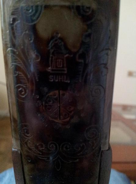

Y, abusando de los foreros, pido un último consejo: ¿cómo puedo limpiar los metales de la pletina y el cubregatillo?. Me gustaría quitar esos cambios de color que tanto afean el arma. Los cañones están impecables; no tienen ni rozaduras ni cambios de color ni nada de óxido por ninguna parte pero, el resto de metales han tomado esas tonalidades extrañas que son desagradables estéticamente. De las maderas tampoco me puedo quejar, averiguaré de qué clase son y compraré el barniz adecuado.

madiez escribió:, el resto de metales han tomado esas tonalidades extrañas que son desagradables estéticamente
¿Te refieres a ese jaspeado en azul?
Eso está hecho adrede y el algo que queda precioso.

Gumer, yo pensaba que esos cambios de color y la tonalidad azul del acero, en contraste tan marcado con el resto del metal, eran efecto del envejecimiento.
Si resulta que el fabricante le dió esos tonos como un efecto propio de la fabricación, tal y como dices, pues no tengo nada que restaurar, todo lo demás está perfecto; solo me queda aplicar algún producto a la madera para asegurar un buen proceso de conservación.
