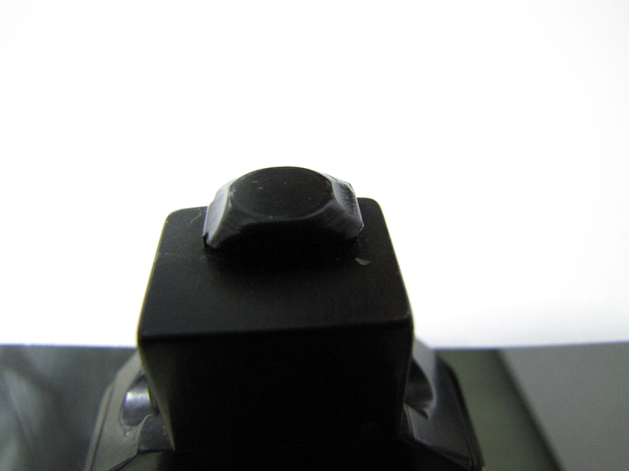

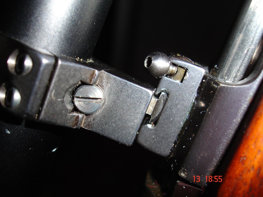

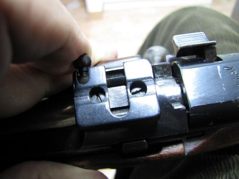

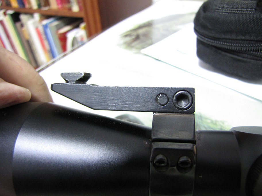

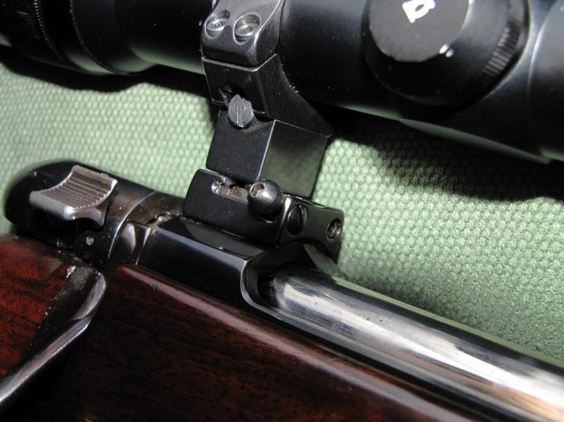

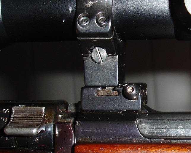

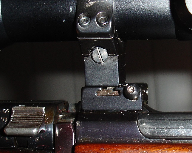

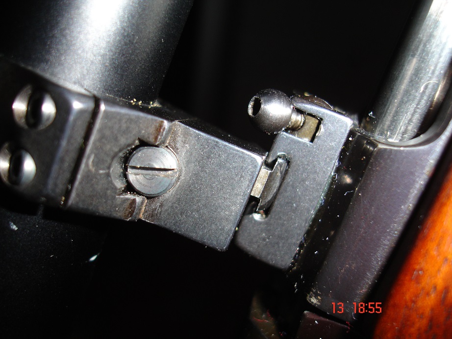

Al compañero Caligatio:
Te he puesto un privado, pero como no soy capaz de subir las fotos, te lo hago aquí, espero que no se molesten los compis del hilo.
Si el juego que le das a los tornillos de regulación del ángulo del pié delantero pivotante que entra en la base delantera y gira, es correcto, el pié de enganche de la trasera debe de entrar sin roce alguno en su escotadura de la base trasera. Una vez conseguido esto (regulas también echando mas adelante o atrás ligerísimamente la anilla trasera, pero ojo al ángulo que te digo que a veces tienes que modificarlo unas centésimas para que el pié entre sin roces de arriba, abajo, delante y detrás, es decir, tienes que conseguir que entre hasta apoyar su superficie curva sobre el rodillo del fondo, sin tocar en ningún punto salvo la superficie curva desplazable de dicho rodillo, que es la madre del cordero, como sabes ).
Una vez apretado todo el conjunto, con los allen echas para adelante o atrás el rodillo de ajuste del fondo, hasta que apoye dejando juego suficiente para el ajuste del semirrodillo en el que ya atornillada la maneta, de forma que el ángulo sea como en las fotos. Si te dicen que es demasiado ángulo, te recuerdo que los que regulan la presión son los dos de la izquierda, pero que las dos superficies curvas que ves en la foto macro del Pié,son sobre las que se ejerce toda la presión del conjunto trasero, y en combinación con las inclinadas del eje delantero en contacto fuerte con la cara interna de la base delantera, después del giro y apriete,proveen toda la presión suficiente para que toda la montura aguante sin problemas los culatazos de mi 375, e incluso un montón de puesto y quitado, y a tirar de nuevo, sin moverse un pelo.
Como ves, van aseguradas con Araldit toda la base y los tornillos, haciendo ésto que no entre el aceite, que es el que afloja todas la monturas menos las Akah.
Esas llevan muchos años de tiros y montajes y desmontajes, y no se han movido un centímetro a 100 metros.Y las otras, igual.
Como no soy un lince en esto de explicar las cosas, te mando todos los privados que necesites, no te preocupes.

El ángulo de enganche (inclinación del conjunto delantero con respecto al eje del visor y del cañón del rifle, que lógicamente son paralelos, porque la convergencia y su coincidencia con los dos puntos de la trayectoria de la bala la logramos con la corrección micrométrica de la torre superior), es poco estudiado generalmente por los que montan las EAW, siendo sin embargo fundamental que no se vea forzado porque si no, al apoyar mas un plano inclinado que el otro, con las vibraciones de los tiros, sufre todo el conjunto.Los tornillos delanteros del pié deben de ser apretados una vez adecuadas todas las medidas, y poniendo cuidado en que el apoyo sea igual, (Se ve por el marcaje desigual en cuanto pones y quitas tres veces la montura)y la presión suficiente, pero no excesiva, debe de girar durito pero sin dañar el acero.
Si no les pones Araldit o Nural a los Tornillos y las bases, el aceite se acaba metiendo en las roscas y a los treinta tiros, se mueve todo el conjunto. Yo meto Araldit, hay productos específicos, pero el Araldit no se mueve en décadas,y si tienes que quitarlo, con un poco de calor de soplete, se afloja.
