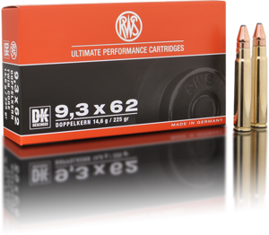

Hola a todos desde que compre el rifle nuevo (este verano) he estado usando la RWS KS 247gr y la verdad que va genial pero me gustaria probar la DK 225gr por eso de aligerar un poco y ganar algo de distancia.
Alguien la ha probado, que impresiones os deja?

Álvaro, yo llevo usándola muchos años, en 30.06 y en 8x57 Jrs en el exprés. En mi opinión, para batida y montería,tanto de ciervo como jabalí, los para muy bien y siempre deja mucho rastro en caso de huida del animal.
Claro esta que lo que es válido para un calibre y peso,puede no funcionar tan bien, en otro distinto.

Gracias por la informacion a ver si alguien la a usado en 9,3

Si alguien sabe el precio aprox estaría bien las la me salen en 66€ no se sí serán más caras estas

alvarorl escribió:Hola a todos desde que compre el rifle nuevo (este verano) he estado usando la RWS KS 247gr y la verdad que va genial pero me gustaria probar la DK 225gr por eso de aligerar un poco y ganar algo de distancia.
He probado varias pero no la DK, me parece que iba a quedar algo dura.
Me he quedado con la KS, estoy muy conforme de como se comporta.
¿Seguro que se gana distancia?
9.3 x 62 Bullet: DK 14.6 g
Distance: 0m 50m 100m 150m 200m 250m 300m
V[m/s]: 800 745 693 642 594 547 504
E[J]: 4672 4052 3506 3009 2576 2184 1854
SID (160m): 1.7 4.0 1.2 -7.6 -23.3 -47.4
100m spot: -0.3 0 -4.8 -15.6 -33.4 -59.5
BC value: 0.266 Test barrel length: 600 mm
Application: [Roe deer] [Wild boars] [Red deer] [Moose]
9.3 x 62 Bullet: KS 16.0 g
V[m/s]: 800 754 710 667 626 586 548
E[J]: 5120 4548 4033 3559 3135 2747 2402
SID (162m): 1.7 4.0 1.5 -6.5 -20.8 -42.4
100m spot: -0.3 0 -4.5 -14.6 -30.9 -54.4
BC value: 0.320 Test barrel length: 600 mm
