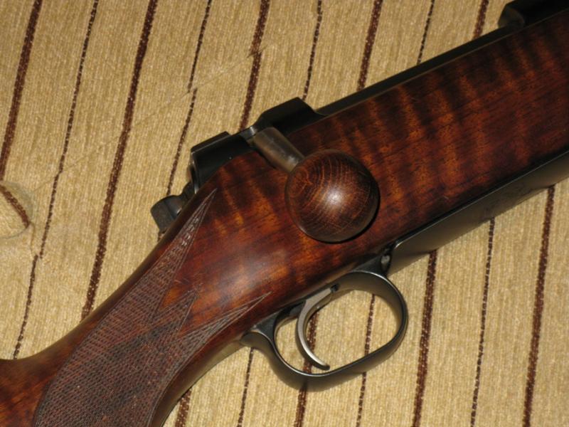

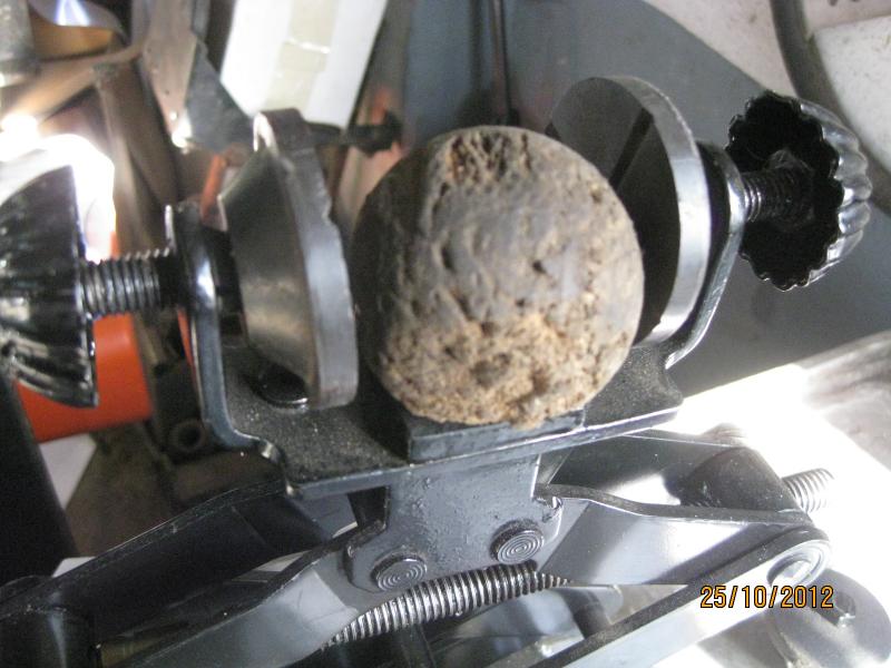

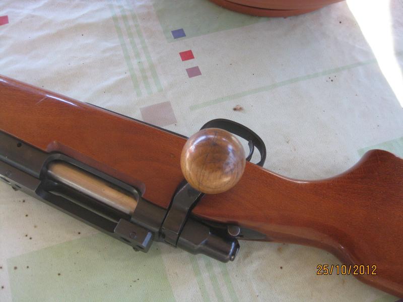

Ahí van algunas de las fotos del cerrojo del seven 7-08, el sistema no me permite más.... , de momento.
Hola, quizás os parezca una tontería pero me gusta la estética, ademas de practico por su mejor agarre, 60
Hola, quizás os parezca una tontería pero me gusta la estética, ademas de practico por su mejor agarre, 61
Hola, quizás os parezca una tontería pero me gusta la estética, ademas de practico por su mejor agarre, 62

eso mismo es lo que quiero, ha quedado muy bien. Que madera utilizaste? Un saludo

Hola,sabuesos, eso es lo que yo quiero hacer tambien,gracias por las fotos.

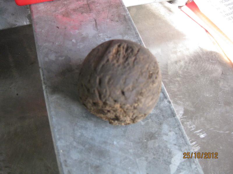

La madera tal como comentaba no recuerdo que madera es, tal vez teca como dice jabalíviejo, yo realmente la recogí en la playa y venían varias bolas unidas por la propia madera, delas cuales hice uso para distintas cosas entre ellas la bola del rabil de la rueda jokey de un remolque de perros que se habían comido éstos ( de plástico ) .
Adjunto fotos para que podaís ver el estado de la madera exteriormente y el resultado.
Hola, quizás os parezca una tontería pero me gusta la estética, ademas de practico por su mejor agarre, 90
Hola, quizás os parezca una tontería pero me gusta la estética, ademas de practico por su mejor agarre, 91
Hola, quizás os parezca una tontería pero me gusta la estética, ademas de practico por su mejor agarre, 92

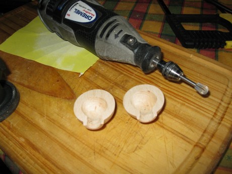

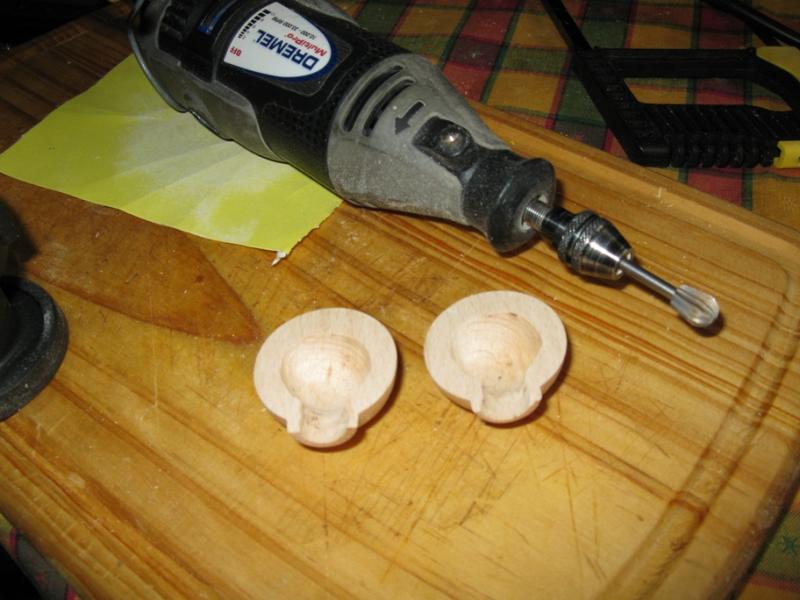

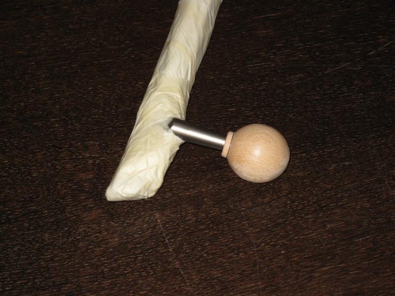

Hola a todos. Como soy un cagaprisas me he puesto con ello, por no disponer de nogal he buscado pomos de cajones o puertas de tipo comercial, para ensayar como quedaria y como realizarlo. He encontrado unas bolas de haya de 35 mm de diametro, he realizado el vaciado para la bola del cerrojo y me ha salido esto, que os parece? esta sin pegar ni lijar ni nada. No es redonda perfecta debido al cortey el lijado para dejar las dos superficies planas, pero casi ni se nota, si se pegaran y un poco de lija, seguro que se aproximaria mucho. Un saludo

mirar que se cierre bien el cerrojo,pues en mi caso me toco rebajar la zona donde se junta con el rifle,pues no acerrojaba del todo.espero que las disfruteis un "huevo" :mrgreen: :mrgreen:

Hola, es lo primero que pensé, no llega a dar, quedan unos 10 mm o mas, lo he probado, queda cómodo y mucho mas manejable el cerrojo. Un saludo

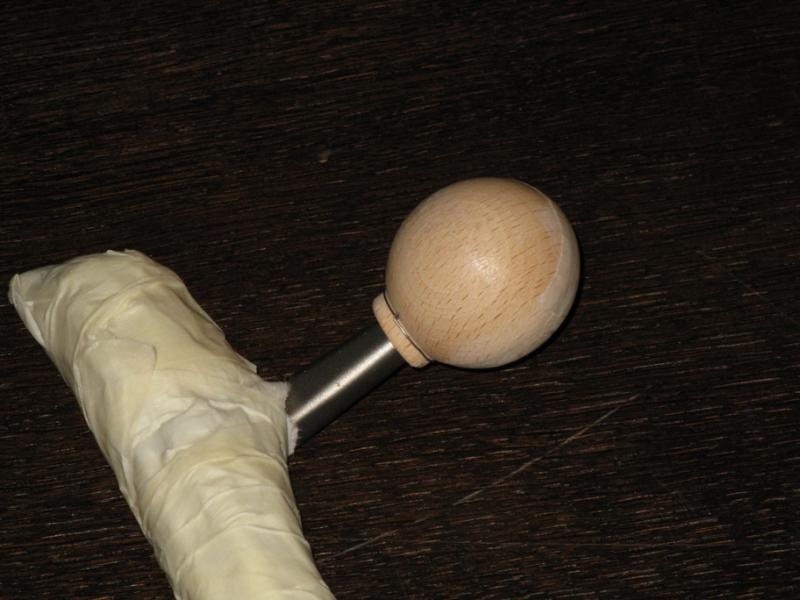

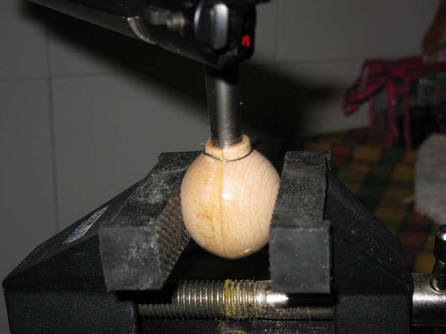

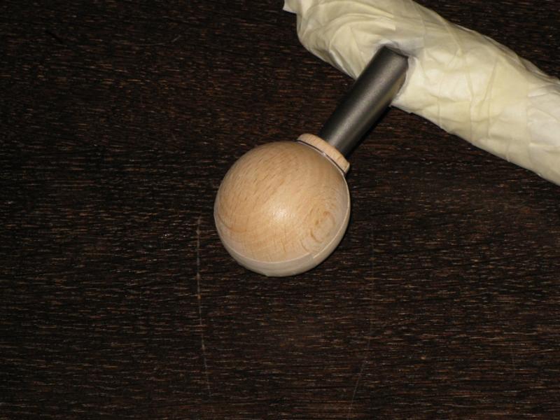

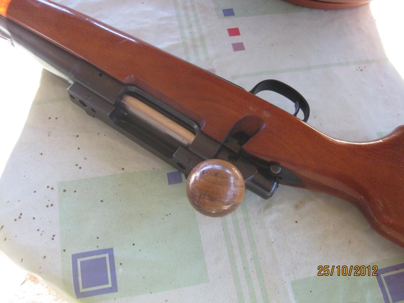

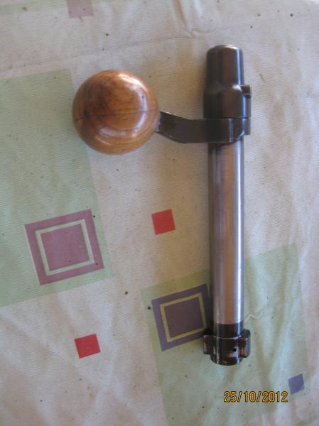

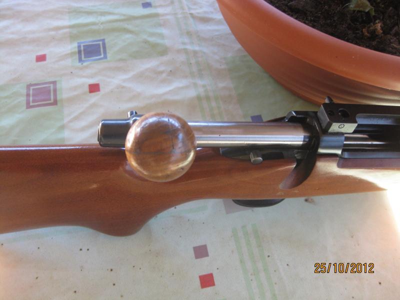

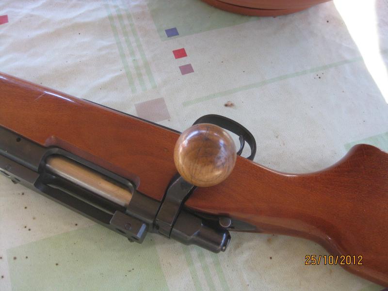

Bueno, pues me arriesgue y me puse a ello. Así es como ha quedado. La bola es de madera de haya, esta cortada por la mitad, vaciada, lijada para ajuste perfecto y pegada (exposi). después lija y mas lija hasta dejarla lisa y preparada para el tinte y el aceite, le queda dar mas aceite y algo de cera para igualar el brillo con la culata. Espero que os guste. Un saludo
