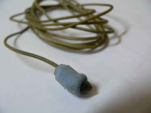

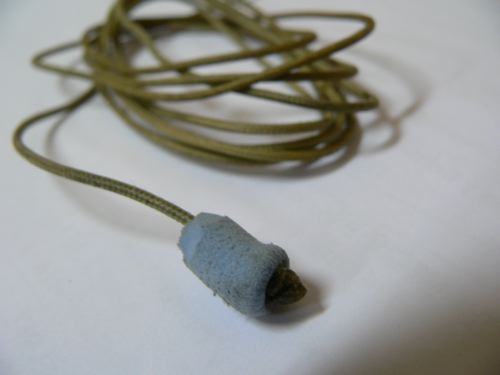

Yo me hice un inventillo con goma EVA y un cordel que uso en el 22 y que me va muy bien si el cañón no tiene incrustaciones. Esa goma al ser suave pero adherente, de mayor tamaño que el calibre del cañón y algo esponjosa, se adapta muy bien al interior del cañón y absorbe toda la porquería. Cualquier día lo haré para los rifles de mayor calibre en los que lo he usado alguna vez para la última fase de limpieza
