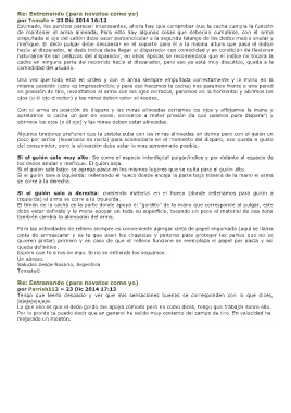

Estimado, los parches parecen interesantes, ahora hay que comprobar que la cacha cumpla la función
de mantener el arma alineada. Para esto hay algunas cosas que deberían cumplirse, con el arma
empuñada el eje del cañón debe estar perpendicular a la segunda falange de los dedos medio anular y
meñique. El dedo pulgar debe descansar en el soporte para él a la misma altura que pasa el índice
hacia el disparador, el dedo índice debe llegar al disparador con comodidad y en condición de flexionar
naturalmente sin pellizcos del disparador, en otras épocas se recomendaba que el índice no tocara la
cacha en ninguna parte del recorrido hacia el disparador, pero eso ya está muy discutido, queda a la
comodidad del usuario.
Una vez que todo está en orden y con el arma siempre empuñada correctamente y la mano en la
misma posición (esto es imprescindible y para eso hacemos la cacha) nos paramos frente a una pared
en posición de tiro, levantamos el arma con los ojos cerrados, paramos en la horizontal y abrimos los
ojos (o él ojo director) y las miras deben estar alineadas.
Con el arma en posición de disparo y las miras alineadas cerramos los ojos y aflojamos la mano y
apretamos la cacha un par de veces, volvemos a meter presión (la que usamos para disparar) y
abrimos los ojos (o él ojo) y las miras deben estar alineadas.
Algunos tiradores prefieren que la pistola suba con las miras alineadas en deriva pero con el guión un
poco por arriba (levantada de nariz) para acomodarla en el momento del disparo, eso queda a gusto
del consumidor, pero la alineación debe estar lo mas aproximada posible.
Si el guión sale muy alto: Se come el espacio interdigital pulgar/índice y por delante el espacio de
los dedos anular y meñique. El guión baja.
Si el guión sale bajo: se agrega pasta en los mismos lugares que se quita para el guión alto.
Si el guión sale a izquierda: rellenando el hueco donde encaja la parte baja trasera de la mano el arma
se corre a la derecha.
Si el guión sale a derecha: comiendo material en el hueco (donde rellenamos para guión a
izquierda) el arma se corre a la izquierda.
El timón de la cacha es la parte donde apoya el “gordito” de la mano que corresponde al pulgar, este
debe estar definido y la mano apoyar en toda su superficie, tocando un poco el material de esa zona
también cambia la alineación del arma.
Para las actividades de relleno siempre es conveniente agregar cinta de papel engomada (aquí se llama
cinta de enmascarar y es la que usan los chapistas y pintores para proteger las partes que no se
quieren pintar) primero y en caso de que el relleno funcione se reemplaza el papel por pasta y así
queda definitivo.
Espero que te sirva de algo. Si no se entiende los seguimos.
Un abrazo.
Saludos desde Rosario, Argentina
Tomate©
