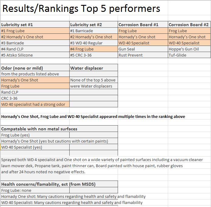

Hola a todos,ge abierto este Tema ,para que entre todos ,vayamos opinando y comprobaciones,respecto a la lubricacion o clp.
Productos anti corrosion(oxidacion)
Eliminador de Carbono y cobre
Gay una multitud de productos ,para la lubricavion ,pero como cada uno dice cosas diferentes ,nunca se llega a una .
Y para eso es este tema ,para al final ver que productos son los mas eficaces ante la lubricacion,corrosion ,eliminador de restos y limpiadores de grasa o restos.
Yo tengo el Frog lube clp ,todavia no lo he usado ,hasta que no me llegue mi arma y dispare unos tiros ,hadta su limpieza, luego opinare.
Por lo que he leido ,a muchos les gusta y a otros no.
Luego en pruebas que he visto, hay uno que parece ir muy bien ante la lubricación y la cirrodion ,se llama Corrosion-X .
Pues eso,ir opinando y aportando conocimientos y eso nos llenara de saviduria en el cuidado de las armas.

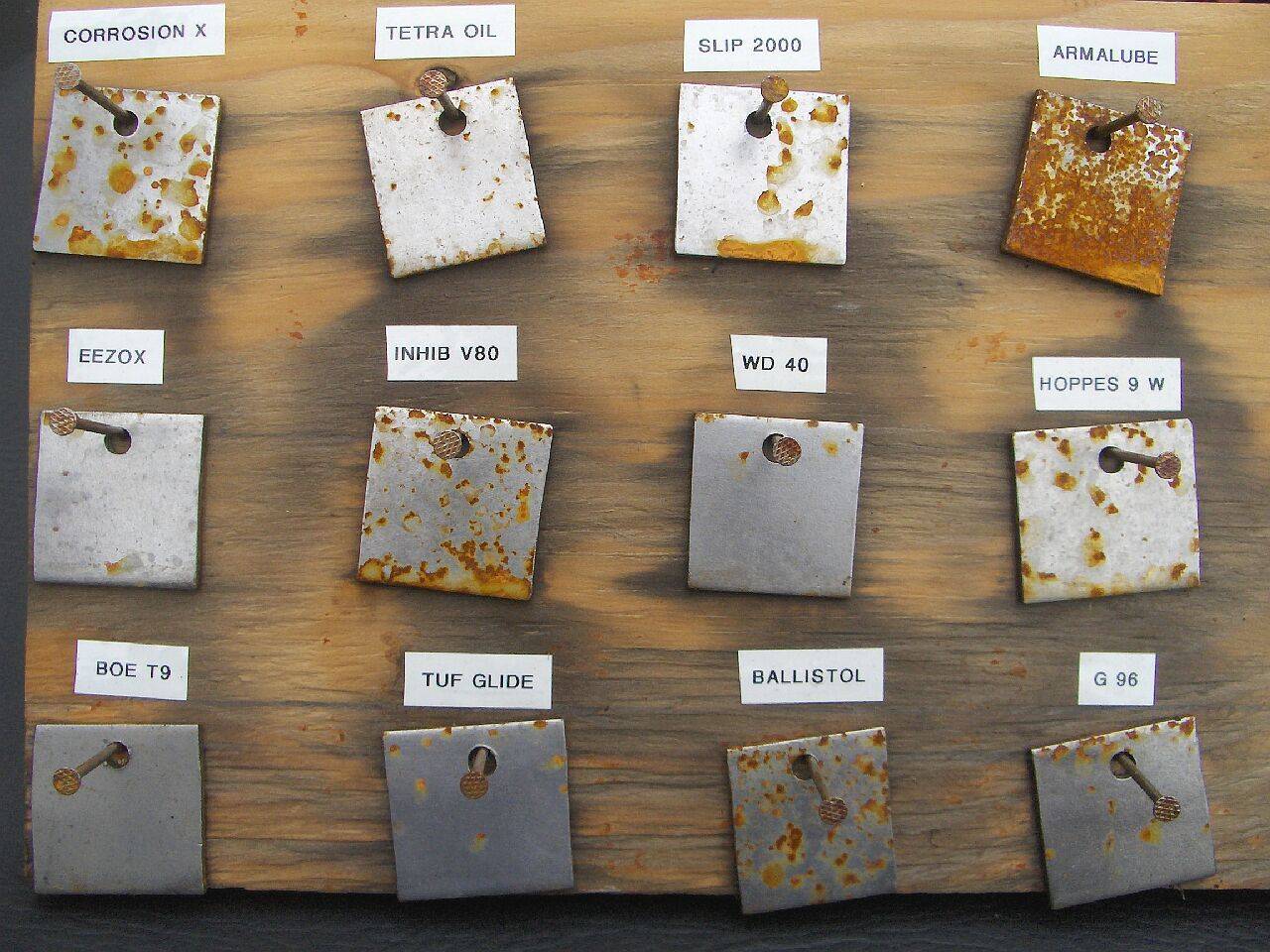

Despues de casi 30 años usando armas de aire y de fuego, tengo claro, que prácticamente no necesitan lubricacion, y como mejor funcionan, son escrupulosamente limpias y secas, si acaso una leve gota de aceite en sus carriles, a no ser que quieras herniar un cañón, y que incluso no se note a simple vista, y si se note, pasando la yema del dedo por el.....
Otra cosa es su exterior, que si necesitan aceite, sobre todo en zonas muy húmedas, o con inviernos muy crudos, cerca del mar, etc, y una limpieza siempre después de ser usadas, si no quieres encontrarte con huellas marcadas e indelebles, por el sudor de las manos.
También, con el tiempo te das cuenta, de que muchos aceites carisimos de armería, pues son una real mierda, y un timo de la estampita, y no son mas que aceites normales, envasados con marcas de armas de postín, y que a la media hora de echarlos, se han evaporado completamente.........
Desde hace años, uso WD40, un aceite que no seca en semanas, y mantiene una capa húmeda de aceite sobre el metal, protegiéndolo del oxido y la corrosión, por encima, es barato, un bote de 1/2 l, cuesta 7 €, y lo hay hasta en el super.....
Los americanos, son muy dados a hacer todo tipo de pruebas, como coger un buen montón de sprays, rociarlos sobre unas chapas, y dajarlas unos meses a la intemperie, a ver que pasa............
Véase foto, y para mas datos, pones en el buscador de Google, o el que mas te guste "WD40 rust test", y lees un poco...
PD: si, también los hay muy buenos, a un coste multiplicado X10, pero creo que si eres de los limpian el arma de vez en cuando, no cada 5 años, tampoco hace falta, ni necesitas ningún producto super sofisticado diseñado por la NASA con nanoparticulas....a poco que se cuiden, sin matarse, cualquier arma dura 200 años mas que su dueño............

https://www.dayattherange.com/?page_id=3667
Aunque yo use el de Hornady........ wd40

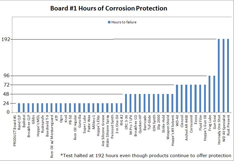

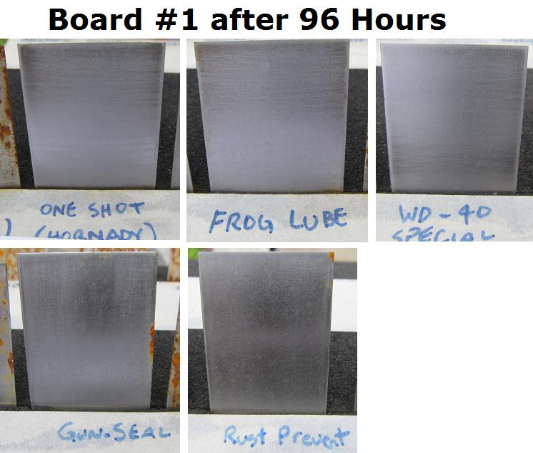

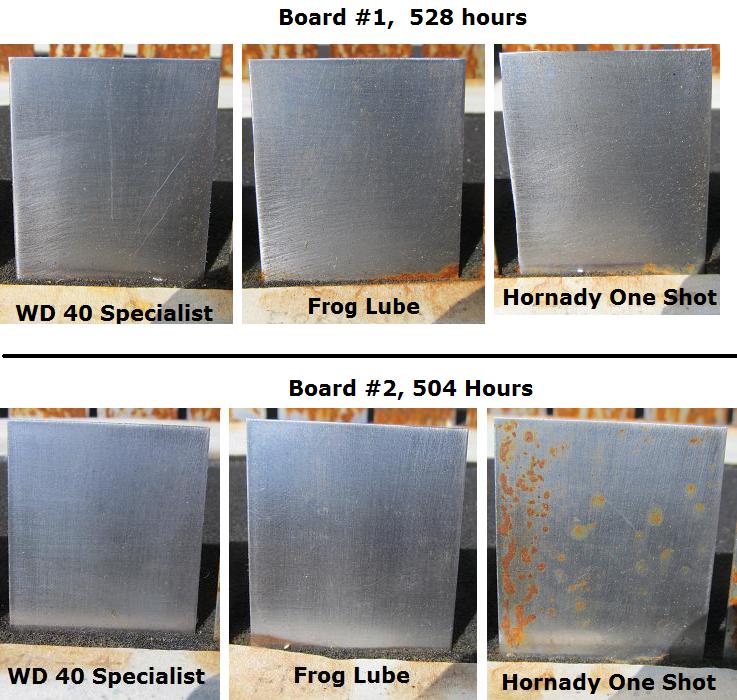

Mirar estas pruebas ,muy bien explicado y con pruebas exhaustivas
