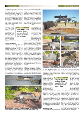

Cambios para Granada entrenamientos libres, mientras que el sába-
Con menos de una semana por delante, pro- do 17 y el domingo 18 quedaron reservados
cedimos a realizar los cambios necesarios a la estricta competición. Como decíamos,
para adaptar el rifle al Campeonato de el primer día de este fin de semana de com-
España que se iba a disputar del 16 al 18 de petición se dedicó a los entrenamientos.
septiembre en el CEAR Juan Carlos I de Aunque, a decir verdad, por diferentes pro-
Las Gabias (Granada). La principal modifi- blemas logísticos y atmosféricos apenas se
cación estaba relacionada con el apoyo de pudo disfrutar de un entrenamiento efectivo.
nuestro fusil. Y es que, a diferencia de lo La revisión y control de armas permaneció
que sucedió en Amposta, donde participa- cerrada desde las 13.00 hasta las 16.00h, por
mos apoyando nuestra arma sobre un bípo- lo que los tiradores, una vez pasado el perti-
de, en Granada queríamos competir única- nente control, sólo pudieron empezar a
mente en la categoría de Open y apoyando entrenar a partir de las 17.00h. Y en una
nuestro fusil sobre una torreta de tiro. Para Granada en pleno verano es fácil imaginar-
conseguirlo (no olvidemos que, como decí- se lo complicado que era poder ver los
amos al principio del reportaje, estos nuevos impactos sobre el blanco en estas condicio-
fusiles Kelbly están diseñados específica- nes y temperaturas. Así que más dificulta-
mente para competir en la categoría de F- des todavía…
TR), tuvimos que modificar la culata de La culata fue la parte que más se modificó. Por un lado, se le incorporó un cuña adicional para que
encajara mejor en la torreta, se rebajó su perfil inferior trasero, y se le añadió 1 kilo de plomo.
nuestro fusil, añadiendo un apoyo artesanal Después de un entrenamiento prácticamen-
que nos permitiría ajustar mejor el rifle a la te “a ciegas”, llegó la hora de regresar al
torreta. Este no fue el único cambio que hotel y descansar de cara al sábado, cuando ros: 30 de ellos debían ejecutarse en la un rifle nuevo en apenas dos semanas para
sufrió la culata original Bell & Carlson que empezaría la competición en sí misma. entrada del sábado; y otros 30 en la entrada competir con él en el Campeonato de
venía de serie con el Kelbly. En este senti- Como ya había avanzado la organización, el del domingo. En cada entrada los tiradores España de F-Class) y los notables resultados
do, y con el objetivo de que su parte trasera campeonato constó de un total de 60 dispa- disparaban sobre 3 blancos diferentes, reali- obtenidos, sólo podemos decir que este

En la imagen superior, el rifle Kelbly en su formato original. Abajo, el rifle completamente modifi- Valoración personal tal y como señalábamos al principio del
cado para poder participar en la categoría de Open del Campeonato de España de F-Class.
