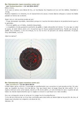

Hola a todos,
A ver que os parece esta diana de hoy, es reutilizada, los impactos en rojo son los válidos. Standard a
150sg.
Muchos impactos a la derecha, no sé exactamente la causa y reviso dianas antiguas y nunca me había
pasado de forma tan evidente.
Según leo en mis apuntes puede ser por:
- Pulgar demasiado apretado, descartado porque en muchos de estos disparos sé positivamente que no
lo apretaba,
- Envolver gatillo con el índice, también descartado,
- ;o desplazar el dedo perpendicularmente al gatillo o mala colocación del mismo. Yo creo que es esta
la causa, el dedo índice, pero a mi me parece que lo muevo perpendicularmente. Puede que tenga el
gatillo muy atrasado, y eso me influya, en su día lo moví de posición en varias ocasiones. O quizás
muy adelantado, no lo sé.
¿Qué os parece?

por JohnWoolf » 22 Jul 2014 00:24
Puede haber varios motivos. El principal es sencillamente que una arma no está puesta en tiro. En este
caso es cuestión de tocar clics de deriva. Hay que tener claro el juego línea de mira-cañón. Yo lo
explico siempre como unas tijeras, donde un filo es el cañón y el otro la línea de mira. A partir de ahí
todos los demás razonamientos que te hagas en relación a qué hacer son más sencillos.
Una vez conseguido poner el arma en tiro juega mucho la empuñadura.
Y otro de los motivos de los tiros bien centrados pero desviados en lateralidad es la posición de pies, el
ángulo que adoptes con respecto a la linea de tiro.
Saludos. JW.
