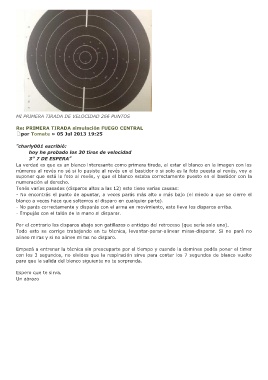

PRIMERA TIRADA DE VELOCIDAD 266 PUNTOS

charly001 escribió:
hoy he probado los 30 tiros de velocidad
3" 7 DE ESPERA
La verdad es que es un blanco interesante como primera tirada, al estar el blanco en la imagen con los
números al revés no sé si lo pusiste al revés en el bastidor o si solo es la foto puesta al revés, voy a
suponer que está la foto al revés, y que el blanco estaba correctamente puesto en el bastidor con la
numeración al derecho.
Tenés varias pasadas (disparos altos a las 12) esto tiene varias causas:
- No encontrás el punto de apuntar, a veces parás más alto o más bajo (el miedo a que se cierre el
blanco a veces hace que soltemos el disparo en cualquier parte).
- No parás correctamente y disparás con el arma en movimiento, esto lleva los disparos arriba.
- Empujás con el talón de la mano al disparar.
Por el contrario los disparos abajo son gatillazos o anticipo del retroceso (que sería solo uno).
Todo esto se corrige trabajando en tu técnica, levantar-parar-alinear miras-disparar. Si no paré no
alineo miras y si no alinee miras no disparo.
Empezá a entrenar la técnica sin preocuparte por el tiempo y cuando la domines podés poner el timer
con los 3 segundos, no olvides que la respiración sirve para contar los 7 segundos de blanco vuelto
para que la salida del blanco siguiente no te sorprenda.
Espero que te sirva.
Un abrazo
