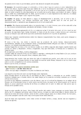

parada de la mira en pie de diana, poner más atención al punto de apuntar.
El tercero: Un excelente grupo a la derecha y el tiro a las 2 que se vuelve un error sistemático (se
repite más abajo). Quizás aquí haya que hablar de un error de alineación del tirador con el blanco por
eso el grupo se desplaza a la derecha o en la foto que se ve tu dedo en el disparador, revisar que el
dedo no esté tomando la cola disparadora en el canto de la parte plana, acomodarlo al dedo y fijarse
que no esté muy adelantada para tu dedo, que el acceso a la cola disparadora sea natural y no debas
estirar el dedo para llegar o que llegues muy justo.
El cuarto: El grupo es más abierto y sigue el desplazamiento a derecha, con el error a las 2.
Alineación del tirador, Los mismos conceptos que arriba y quizás aquí se vea un poco de
desconcentración o cansancio que desaparecerá con el entrenamiento.
El quinto: Muy buena agrupación algo a la derecha bajo, y el error (menor, pero el tiro esta ahí) a las
2 , las mismas consideraciones, alineación del tirador, revisar el dedo.
El sexto: Muy buena agrupación al 10 y un subgrupo a las 2 (el error otra vez), el tiro a las 6 es por
un punto de apuntado bajo (estas tomando la mano al pie de diana y estos errores son comunes)
incluso un disparo que sale antes que este acomodada la pistola en el punto de apuntado.
Hasta aquí algunas consideraciones sobre los blancos (seguramente hay más), pero para empezar a
trabajar tenés tema.
El error a las dos, me animo a decirte que es producto de varios temas, desconcentración
momentánea, perdida de la alineación miras y fundamentalmente aflojada de mano al momento del
disparo, y lo repetís sistemáticamente cada tanto.
Cuando hagas tiro en seco y tiro con blanco vuelto en el último segundo del disparo cuando tenés que
pensar en miras y disparador, miras y disparador, hay que intercalar, la firmeza de la muñeca y el
empuñe todo.
El pensamiento sería Miras, muñeca disparador.
Cuando hablo de empuñe firme no me refiero a apretar y estrangular la empuñadura (lo que produce
temblores), hablo de un empuñe firme, relajado, pero firme.
Seguramente hay mucho más que decir de todo el material que ponés, pero esto es lo que se me
ocurre a priori en el escaso tiempo en que tardé de escribir estas líneas, después si se me ocurre algo
más (o a otro compañero) te lo vamos poniendo.
Espero que te sirva, un abrazo

Como veo que algún compañero me pide los blancos con franja.
Les adjunto el archivo de word con las franjas para impresora.
Estas franjas tienen el ancho del 10 del blanco de aire y deben ir colocadas en un cartón (usado)
teniendo cuidado que el borde inferior de cada franja (en la posición correcta) coincida con el borde
inferior de la diana.
La idea es que disparen apuntando a pie de diana y que en el vertical los disparos no se salgan de la
franja y en el horizontal (como el arma está a pie de diana y la base de la línea la ponen en el pie de
diana) el grupo estará por encima de la línea a la altura del 10 pero no debe ser más ancho que la
franja (en lo posible claro).
Igual es algo sencillo de hacer. Una franja del ancho del centro (para empezar se puede hacer del
ancho del 9 y después achicarla) sobre fondo blanco, la base de cada línea debe ir donde estaría la
base de la diana del blanco oficial y tener el alto o ancho (según caso) de la diana oficial. Un marcador,
una cinta cualquier cosa de color negro sirve para hacer estos blancos.
Aquí les dejo una explicación, como debe verlos el tirador arriba y abajo, donde van los impactos y
donde se apunta.
