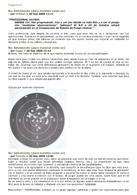

Re: Entrenando (para novatos como yo)
por togas » 20 Sep 2009 12:13
Buenas, me inicio en este hilo en el que espero aprender mucho de los que participan.
Hasta hace poco tiraba con pistola neumática, pero desde hace un mes he empezado en el 9mm. Os
adjunto mi última diana para que me podáis corregir defectos. El 7 no me di cuenta de que se me
había ido. Supongo que sería defectuosa alineación de miras en el momento del disparo. Además se
me suelen ir un poco a la derecha y arriba como podéis ver en la diana.
A mitad de tirada al ver que estaba agrupando a la derecha di dos clicks a la izquierda y después de
ver que se me iban un poco a la izquierda metí un click a la derecha. También creo recordar que bajé
un click cuando vi que estaba agrupando alto.
Gracias por vuestras opiniones.
por Tomate » 20 Sep 2009 14:44
Estimado tirititao no se puede todo, salvo las personas que viven de esto los demás tenemos que hacer
lugar a muchas cosas que llevan prioridad (trabajo, familia, etc.). Lo importante es que vaya
identificando los errores más “gruesos” y corrigiendo dentro de las posibilidades.
Con respecto a la agrupación a la derecha, casi descarto la empuñadura (que no digo que esté bien,
pero si con dos armas diferentes mantenés la tendencia, es que algo mas hay) Repasá la alineación
con el blanco y si es preciso se debe empezar a estudiar de nuevo el tema hasta conseguir la postura
correcta y una buena alineación con el blanco. El pulgar puede ser otra causa, sobre todo que en el
momento de poner presión en el disparador estás empujando con el pulgar a la vez.
No es sencillo esto, y los resultados en tiro son lentos (si alguien quiere resultados instantáneos no es
tiro) pero lo bueno es trabajar y disparar ¿de qué nos quejamos? Jajajajaja
