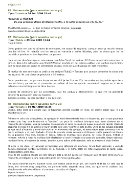

El motivo de este mensaje es pedir a los amigos Flipk12 y Tomate que puedan comentar la diana que
les adjunto. Es una diana de precisión a 25 metros.
Como pueden ver, tengo unos impactos en el 8 (a las 9 y las 12), los cuales no he podido apreciar a
que se deben, ya que en el momento de realizar el tiro no aprecio movimiento alguno en el arma,
estando convencido que eran tiros buenos.
Gracias de antemano por su comentario, que leo asidua y atentamente, lo que me ha permitido
obtener la puntuación que les muestro.
Saludos a todos, los que escriben y los que leen.

Bueno, ante todo me alegra que te hayamos podido ayudar en algo, es bueno saber que lo que
escribimos sirve.
Primero el ocho de la izquierda, la agrupación está descentrada hacia la izquierda, por lo que podemos
pensar que hay una tendencia a "apretar" un poco la muñeca (siempre que seas diestro) en el
momento del disparo, esa agrupación corresponde al paso de muñeca suave a muñeca rágida ¿Cuando
disparás en seco no se apoya el guión sobre ese lado? Atento a este punto. Otra de las causas posibles
es que está aflojando a nivel del codo en el momento de apretar, el arma debe estar sostenida con el
brazo estirado y el codo trabado. Probá de cuando estás armando el disparo, subís pasando el blanco
en la posición más alta, estirás el brazo, rotás la muñeca para afuera, se traba el codo, trabás el
hombro, volvés a rotar la muñeca (sin destrabar el codo) y bajás a la zona de puntería. Brazo estirado,
muñeca firme, alineación de miras, presión suave sobre el disparador, solo se mueve el dedo índice.
El ocho a las doce, en general es también una aflojada de muñeca, tenés todo alineado y cuando
decidís presionar perdés la tensión en la muñeca y el arma salta de más revoleando la nariz, poco,
imperceptible, pero real.
Otra de las posibles causas de este disparo alto a las 12 puede ser empujón con el talón de la mano al
momento del disparo ó una mala alineación de miras (guión alto)
De todas maneras quiero hacerte notar que ambos ochos están ahí, del nueve el de las 12 casi toca la
línea, son errores muy pequeños, en general estás pegando muy bien, así que no te vuelvas loco
simplemente más atención en el momento de soltar el disparo.
Espero te sirva.
