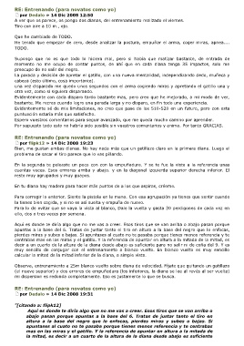

A ver que os parece, os pongo dos dianas, del entrenamiento realizado el viernes.
Tiro con aire a 10 m., ojo.
Que he cambiado de TODO.
He tenido que empezar de cero, desde analizar la postura, empuñar el arma, coger miras, apnea....
TODO.
Supongo que no es que todo lo hiciera mal, pero si había que matizar bastante, de entrada de
momento no me ocupo de contar puntos, de ahí que en cada diana tenga 35 impactos, solo me
preocupo de no salir del negro.
La parada y decisión de apretar el gatillo, con una nueva mentalidad, independizando dedo, muñeca y
cabeza (esto último, cosa importante).
una vez disparado me quedo unos segundos con el arma cogiendo miras y apretando el gatillo una y
otra vez, como si siguiera disparando.
Evidentemente con cada disparo tardo bastante mas, pero creo que he mejorado, a mi modo de ver,
bastante. Me recreo cuando logro una parada larga y no disparo, en fin todo una experiencia.
Evidentemente sé de mis limitaciones, no creo que pase de los 510-520 en un futuro, pero con esta
puntuación estaría más que satisfecho.
Espero vuestros comentarios para seguir avanzado, que me queda mucho camino por aprender.
Por supuesto todo esto no habría sido posible sin vuestros comentarios y animo. Por tanto GRACIAS.

Bien, me gustan ambas dianas. No hay nada más que un gatillazo claro en la primera diana. Luego el
problema de sacar el tiro parece que lo vas pillando.
En la segunda te peleaste un poco con con la empuñadura. Y se te fue la vista a la referencia unas
cuantas veces. Esos errrores arriba y abajo. y en la diagonal izquierda superior derecha inferior. El
resto muy agrupados y muy guapos.
En tu diana hay madera para hacer más puntos de a los que aspiras, créeme.
Para corregir lo anterior. Siente la pistola en la mano. Con esa agrupación ya tienes que sentir cuando
la tienes bien cogida, y si no es así suelta y empuña de nuevo.
Para lo de evitar que se vaya la vista al blanco, Dale la vuelta y gasta 30 perdigones de cada vez en
ello, dos o tres veces por semana.
Aquí es donde te diría algo que no me vas a creer. Esos tiros que se van arriba o abajo pasan porque
apuntas a la base del 6. Tratas de justar tanto el tiro en altura a la base del negro que lo enfocas,
pierdes miras y subes o bajas. Si apuntases al cuato no te pasaba porque tienes menos referencia y te
centrabas mas en las miras y el gatillo. Y la referencia de apuntar en altura a la mitada de la mitad, es
decir a un cuarto de la altura de la diana desde abajo es suficiente para no salir ni de coña del 9. Y es
muy sencillo de conjugar con el entrenamiento a blanco vuelto. En blanco vuelto es muy sencillo
calcular la mitad de la mitad inferior de la diana, a simple vista.
Observa, entrenamiento a 25m blanco vuelto sobre diana de velocidad. Fíjate que quitando un gatillazo
(el nueve superior) y dos errores de empuñadura (los inferiores, la diana se lee al revés al ser vuelta)
mi dispersion es redonda completamente. Eso es justamente lo que se busca.
