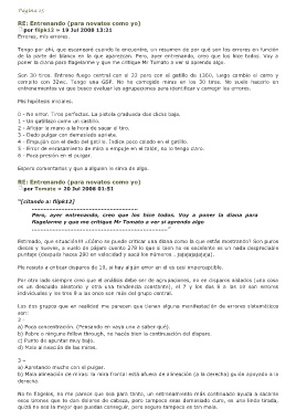

por flipk12 » 19 Jul 2008 13:21
Errores, mis errores.
Tengo por ahí, que escanearé cuando lo encuentre, un resumen de por qué son los errores en función
de la parte del blanco en la que aparezcan. Pero, ayer entrenando, creo que los hice todos. Voy a
poner la diana para flagelarme y que me critique Mr Tomato a ver si aprendo algo.
Son 30 tiros. Entreno fuego central con el 22 pero con el gatillo de 1360, luego cambio el carro y
compito con 32wc. Tengo una GSP. No he corregido miras en los 30 tiros. No suelo hacerlo en
entrenamientos ya que busco evaluar las agrupaciones para identificar y corregir los errores.
Mis hipótesis iniciales.
0 - No error. Tiros perfectos. La pistola graduada dos clicks baja.
1 - Un gatillazo como un castillo.
2 - Aflojar la mano a la hora de sacar el tiro.
3 - Dedo pulgar con demasiado apriete.
4 - Empujón con el dedo del gatillo. Indice poco calado en el gatillo.
5 - Error de enrasamiento de mira o empuje en el talón, no lo tengo claro.
6 - Poca presión en el pulgar.
Espero comentarios y que a alguien le sirva de algo.

por Tomate » 20 Jul 2008 01:51
“[citando a: flipk12]
Pero, ayer entrenando, creo que los hice todos. Voy a poner la diana para
Estimado, que situación!!! ¿Cómo se puede criticar una diana como la que estás mostrando? Son puros
dieces y nueves, a vuelo de pájaro cuento 278 lo que si bien no es excelente es un nada despreciable
puntaje (después haces 290 en velocidad y sacá los números… jajajajajajaja).
Me resisto a criticar disparos de 10, si hay algún error en el es casi imperceptible.
Por otro lado siempre creo que el análisis debe ser de agrupaciones, no en disparos aislados (una cosa
es un descuido aleatorio y otra una tendencia constante), el 7 y los dos 8 a las 10 son errores
individuales y los tres 9 a las once son más del grupo central.
Los dos grupos que en realidad me parecen que tienen alguna manifestación de errores sistemáticos
son:
2-
a) Poca concentración. (Pensando en vaya uno a saber qué).
b) Pobre o ninguno follow through, no hacés bien la continuación del disparo.
c) Punto de apuntar muy bajo.
d) Mala alineación de las miras.
3–
a) Apretando mucho con el pulgar.
b) Mala alineación de miras: la mira frontal está afuera de alineación (a la derecha) guión apoyado a la
derecha.
No te flageles, no me parece que sea para tanto, un entrenamiento más continuado ayuda a sacarse
esos tirones que te dan dolores de cabeza, pero tampoco seas demasiado duro, es una linda tirada,
quizá no sea la mejor que puedas conseguir, pero seguro tampoco es tan mala.
