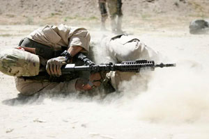

tiro_suelo
Practicando un disparo de emergencia desde el suelo

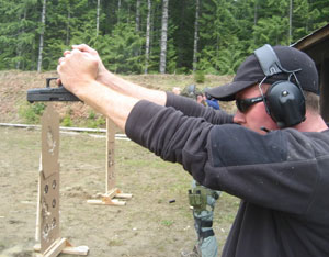

posicion_weaver
Posición de tiro Weaver
Esta técnica se creó para uso con armas muy específicas, que por su configuración estructural y/o sistema de tiro, no permitían otra forma. Con el arma en la cadera era más fácil manipular y cargar rápidamente, en un entorno tan cerrado, los viejos fusiles de cerrojo reglamentarios. Y centrados frente a la pelvis, para controlar el fuego automático con los primeros subfusiles, por ejemplo del tipo Sten, Z70 o similares, que al usar un acerrojamiento por desplazamiento de masas solo se controlaban mínimamente en fuego automático en esas posiciones.
¿Es errónea esta posición? ¿Es que nuestros antecesores eran tontos y no vieron los hándicaps?  No, ni es errónea ni nuestros antecesores en el empleo eran tontos, tan solo se adaptaban a lo que tenían entre manos, ni más ni menos. Pero pretender emplear eso mismo hoy en día si puede ser un poco, cuando menos, poco inteligente. Los subfusiles y fusiles de asalto actuales son más ergonómicos, manejables y controlables que en aquellas épocas.

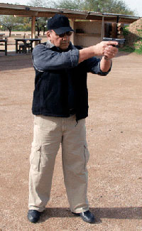

tiro_policial_isosceles
Posición de tiro Isósceles moderna
Ahora surge, ¿y en tierra por qué siguen con la misma técnica? ¿Y dentro del buque? Porque si como equipo debo elegir un procedimiento, escogeré el que cubra la mayor parte de las situaciones de trabajo de mi unidad. Y la entrenaré hasta que la domine como si fuera algo genético en mi mente. No entrenaré una cosa para cada una de las situaciones, ya que con estrés acabaré no sabiendo cual adoptar y el equipo acabaría pagando el error. Y además en un equipo, todos… TODOS, trabajan en equipo con el mismo sistema y procedimiento, otra cosa es un suicidio táctico.
Otra cosa muy distinta es tener que verse obligados por el motivo que sea a cambiar un procedimiento puntual, para eso debe conocerse y ensayarse, pero obviamente es imposible aplicarlo de forma tan rápida y precisa como el principal, y en eso los SEAL también se distinguen, saben cuándo deben hacer un esfuerzo y cambiar algo, ya sea puntual o permanentemente.
