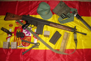

cetme_c
Rifle CETME C conocido popularmente como "chopo"
