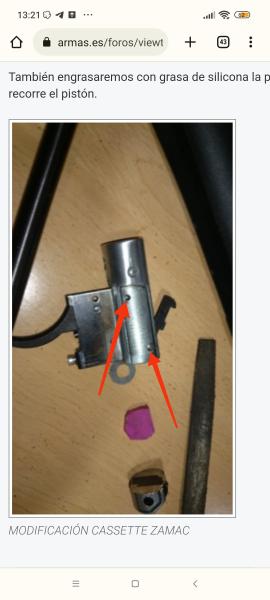

				Hola compañeros, tengo dos cometas bastante afinadas, ambas con culata de madera, una del .177 y otra del .22 y lo unico que me queda por hacerles es este brico, pero tengo dos grandes miedos.
- Aguantará la culata y no se romperá o se rajará en donde colocaremos el nuevo tonillo de rabera?? una cometa tiene un gas RAM de cometa de 19 y a veces el 23 julios y la otra tiene puesto uno de 60 kg, a la de 60 kg hay que comer caliente para amartillarla y el problema que veo es que en esa zona de la culata hay poco material para aguantar tal esfuerzo. Mencionar que en el brico es una culata sintética y posiblemente aguante más tralla... no sé si estoy equivocado.
- Aguantarán y no romperan los dos pasadores que unen el disparador a la pieza de zamak en donde apoya el pistón?? con esta nueva configuración soportan toda la tracción, ya que el tornillo donde roscaba el antiguo tornillo de rabera ya no está en su lugar para que el disparador pueda "viajar" y ese tornillo soportaba la mayor parte del esfuerzo.
Agradezco a alguien que lo tenga hecho que me cuente su experiencia, ya que lo que no quiero es destrozar las carabinas.
Un saludo a todos y muchas gracias.
